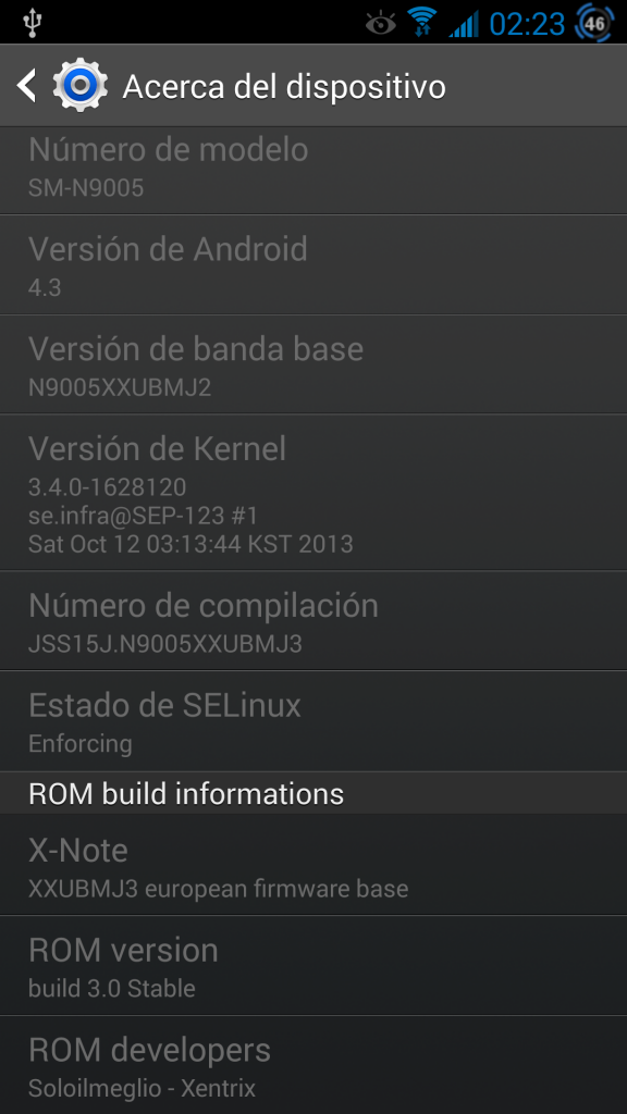

Uff llevas el primer modem que salió, el MI6 (el moden es la banda base).
Te recomiendo que metas el ultimo que es el J2 y gracias a xda ya he descubierto como meterlo sin problemas, te explico.
Te descargas el Modem J2 desde el update de la rom X Note.
Lo descomprimes
Abres Odin 3.04
esto es lo importante....sacas la bateria del note 3.
Metes bateria y con convinación de teclas power, volumen menos y boton central entras en modo dowload.
Cuando entres en dicho modo pulsas volumen mas
En odin en la casilla PHONE seleccionas el modem.bin que habias descomprimido.
Le das a start, esperas a que acabe y se reinicie y listo.
De esta forma me ha entrado a la primera, sacando la bateria, pruebalo y mañana me cuentas que me voy al sobre.
Te tiene que quedar como en mi captura, banda base J2.

edito:
Pues ya esta listo, de ese método, yo hice el método que muestra en la rom y veo que no funcionó jeje:
