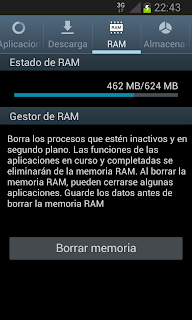

Hay un compañero que ha partido de la mc8 y ha puesto la PHE nueva con el truco de la carpeta /tee y ¡lo ha conseguido! Además, recupera NFC y se queda con 624MB.
A ver como funciona el engendro. Es una Rom Frankenstein.

Chicos creo que otro forero ha encontrado solucion al problema de la ram.
http://www.htcmania.com/showthread.p...50042&page=117
Basicamente y resumiendo desde la MB4 instalo la Portuguesa que todos sabemos que tiene 624mb de Ram y luego con odin 3.07 ha flasheado directamente a la Española con NFC y ha recuperado el NFC y tiene la Ram de las Leak y la portuguesa y no los 550 que dejaba de serie.
Cuidadin a los que lo hagais que teneis que copiar la carpeta TEE porque se pierde el Imei.

Si entre el y yo hemos conseguido que la pusiera, y cuando ha dicho lo de la RAM a mí personalmente me ha sorprendido.

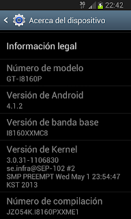

Os hago un copy paste del compañero pero... no soy el unico que ve algo raro...
 Cita: Originalmente Escrito por teoverduras Ver Mensaje
Fijaros en la banda base.... y comentar...

Si posibles ideas... puede ser por el reemplazo de la carpeta /tee o que? espero a Yester y compañia que entienden mas que yo jeje

 Cita: Originalmente Escrito por knives Ver Mensaje
como se llega a la segunda captura...?
gracias...

Modelo de smartphone: LG G6 H870DS
mantienes pulsado el boton del centro y abajo te sale un botoncito como si fuera un queso partido, pues ese.

El tema de la RAM del Ace2 que tenemos arriba viene por la MC8. El Kernel es de JB ALEMÁN NFC y la compilación (ROM) es de ME1.
Tiene un buen batiburrillo de versiones, pero porque por lo visto pasó por muchas ROMs para todo el proceso. Mientras que le funcione bien...perfecto. Es un valiente sin duda
