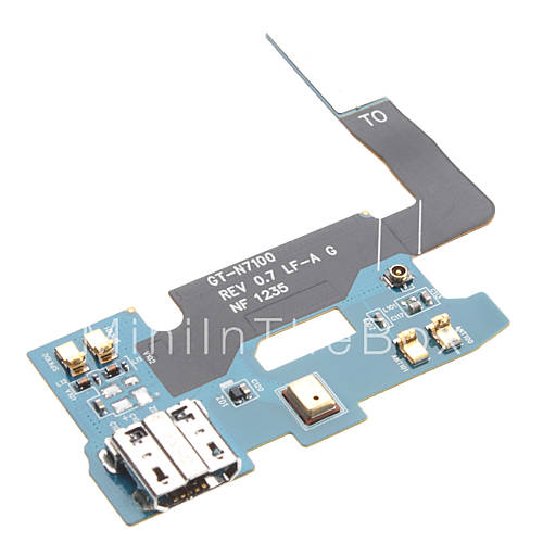

Pues nada, otro con el mismo problema (ya resuelto).
Hace unos dias conecte el mando de la PS3 y en varias ocasiones OTG con pendrive. Nada, todo normal. Hoy me kedaba poca bateria y lo enchufe y nada, probe todos los enchufes y otro cargador del Note1 y nada. Lo conecte en el PC y tampoco. Probe si me reconoce el cable OTG y si lo reconoce. Volvi a meterlo al PC y ya cargaba, en seguida enchufe el cargador y ahora mismo se esta cargando. Por la dudas he pedido la placa de repuesto.
http://www.miniinthebox.com/replacem...0_p483952.html

Osea que el cable otg se carga la placa esta,¿ no?
De todos modos si se funde esta placa lo llevaría a reparar con la garantia, valla ser que luego le pase algo mas chungo y no cubra la garantía por haber abirto el cacharro.
Lo que no entiendo es el porqué el OTG daña la placa esta...

Por lo visto si. Yo conseguí recuperarlo, pero ahora el problema que me da, es que no me detecta el móvil el pc, pero sin embargo si que carga, incluso probé a desinstalar todos los drivers de Samsung, pero sigue igual.

Ivkoto hay algún tuto para poder cambiar tu la placa del conector usb?
  #60
Viejo 29/01/13, 10:07:15
aragorn2k13 aragorn2k13 no está en línea
Fecha de registro: ene 2013
Mensajes: 328
 Cita: Originalmente Escrito por manji130 Ver Mensaje
Aquí tienes como se desmonta completo
No lo vi entero , de echo ni lo vi pero me imagino que lo desmonta todo.
Aquí hay otro
