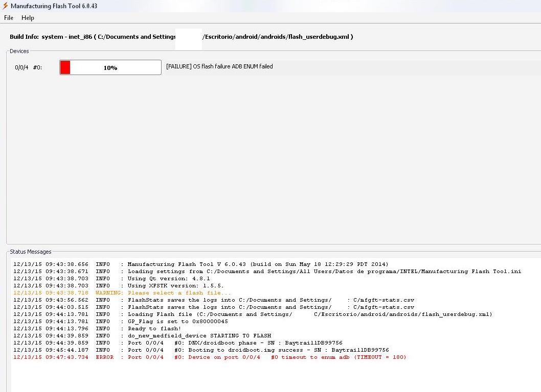

Hola a todos, instento reinstalar android para redimensionar la particion pero he leido en algunos foros incluso aqui unos post atras que los dual os no es necesario la instalación de bios para flashear android.Entonces me he saltado la instalacion de bios y paso directamente a instalacion de android, he instalado los drivers y todo pero al momento de flashear con Manufacturing flash tools llega al 10% y aparece un error ADB enum failed, (les dejo la imagen) entonces mis consultas son: debo flashear la bios o no? si fuera asi cual version deberia de flashear ya que no tengo experiencia en esto y he visto muchos casos de pantalla en negro mi modelo es (Q32G22150301805) o cual seria la solucion del error. Espero me puedan ayudar
