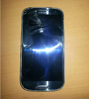

  #453
Viejo 15/10/13, 19:52:33
Paradise C Paradise C no está en línea
· Votos compra/venta: (69)
Fecha de registro: nov 2011
Localización: Puente Genil (Córdoba)
Mensajes: 1,906
Modelo de smartphone: Todos y ninguno. Puro vicio.
Caida a 20 cm - impacto con la esquina no falla, cristal roto, la corning de Gorilla va a resultar que en lo que a impactos se refiere es muy delicada. Llevo dos días viendo tutos y he estado a nada de pedir el cristal pero el tema del gel, con lo mijitas que soy creo que lo voy a notar desde el primer momento. He dado con un reparador en mi ciudad (muchacho manitas no reparador oficial) que ha arreglado un buen número de teléfonos y aunque no me asegure ni se haga cargo de una posible rotura del display durante la reparación, me habla muy bien del resultado.
Tengo un gran dilema no se si quedarme el teléfono con la pantalla tal cual (funciona como el primer día) o arreglarlo para venderlo dentro de poco como dios manda, os pongo la foto a ver que opináis:
Ahora me doy cuenta de que en la foto no se aprecia muy bien, pero tiene tres de las esquinas quebradas totalmente.
  #454
