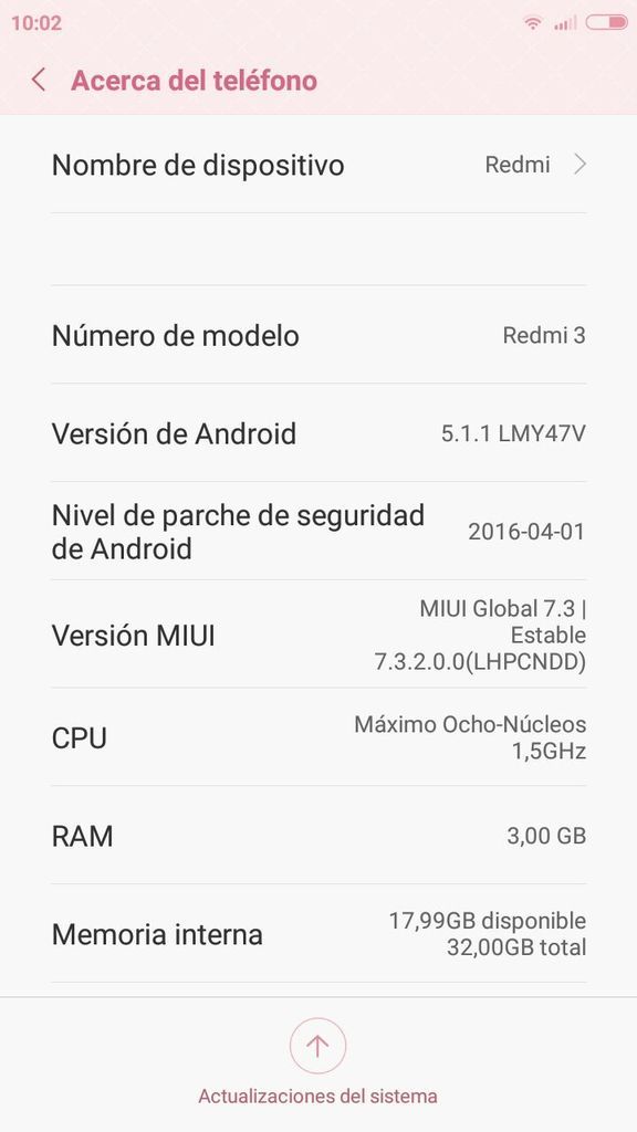

Desde noviembre tenemos un xiaomi Redmi 3 Pro (http://www.gearbest.com/cell-phones/pp_349207.html)
En ajustes + información sobre el teléfono + versión de Miui viene
Xiaomi Redmi 3 pro. MIUI Global 7.3 Estable 7.3.2.0.0(LHPCNDD)
Y desde noviembre tenemos el problema de la sincronización de las cuentas de google y el bloqueo del google play, y ya nos hemos decidido a poner un ROM oficial.
No quiero equivocarme al flashar la versión de miui, y después de buscar he visto dos enlaces de descarga para el Redmi 3 pro (o Redmi 3/ Prime):
http://en.miui.com/a-234.html
http://en.miui.com/download-298.html
y descargan dos ficheros, que creo que son diferentes:
ido_xhdpi_global_images_V8.1.3.0.LAIMIDI_20161220. 0000.00_5.1_global_332708e347.tgz
miui_HM3Global_V8.1.3.0.LAIMIDI_ce0e15fb43_5.1.zip
¿Cuál de los dos tengo que instalar?
Muchas gracias

Probablemente el segundo sea la imagen comprimida en .rar
El hilo este está muy muy parado, yo tb estoy a la espera de novedades, porque parece que esa ROM tampoco va fina fina y estaba esperando una actualización, pero no termina de salir.
Enviado desde mi Redmi Note 3
  #445
Viejo 06/02/17, 11:45:29
carloshuertazgz carloshuertazgz no está en línea
Fecha de registro: may 2016
Mensajes: 942
Descargas el archivo que pone en la primera página y te sale un .rar que tienes que descomprimir. Una vez descomprimido tienes que poner el archivo images y no se que más (el que tiene un nombre muy largo) y lo demás está todo explicado. Depuración USB activada, el modo Download o fastboot... Y a funcionar
Enviado desde mi Redmi 3 mediante Tapatalk

Buenas
Anoche hicimos el cambio, en 315 segundos terminó Miflash, y después de 40 minutos con el teléfono conectado al pc en modo download, decidí deconectarlo y arrancar. Arrancó con un pulsación corta, y tras 10 minutos con el logo Mi, tenía el teléfono preparado para la configuración. Pasamos de la versión que venía de gearbest 7.3.2.0.0(LHPCNDD) a la V7.5.2.0.LAIMIDE_20160629. De momento, con dos cuentas de gmail configuradas no ha vuelto a dar el problema de sincronización ni de servicios google, vemos a ver cómo evoluciona.
El problema lo he tenido con la copia de seguridad de whatsapp, tengo los ficheros msgstore.db.crypt12 y cuando lo configuro salta a la copia de google drive. Hay alguna forma de forzar a la recuperación del backup local y no del remoto?
Muchas gracias
pd: vamos a probar un tiempo con la versión 7.5.2 sobre todo el tema de la sincronización que dejaba el móvil inutilizable. Si va todo bien este mes, pasaremos a la próxima versión
