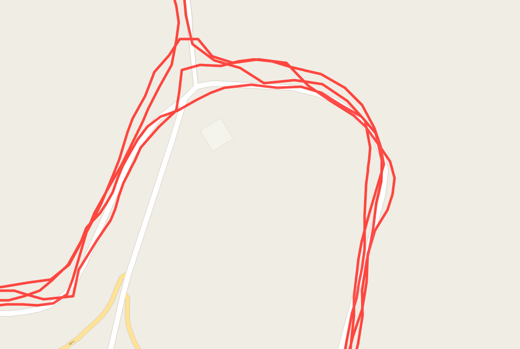

El mio es de la serie 310, mirad lo que me hace por ejemplo si voy corriendo:
Iba perfecto hasta hace 2 semanas que se le ha ido la pinza, lo que se me hace raro. He probado todo y nada, no se que le pasa.
Tarda un par de minutos en coger el GPS, pero va dando saltitos sin parar.
