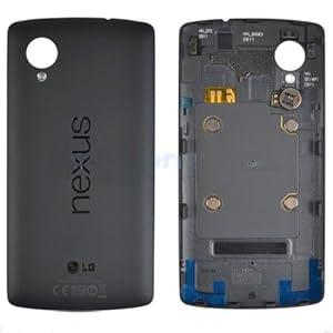

 Cita: Originalmente Escrito por mhevia Ver Mensaje
Quizas hay gente que no sabe que la tapa tiene "chivatos" por si la abres. Mejor ponerlo y te ahorras problemas tu tambien
No, tiene.. Lo que hay son las pestañas muy frágiles y si se abre mal, pueden cascar alguna y darse cuenta si lo llevas a un sat que esta manipulado... Pero si haces este mod, seguro que se dan cuenta al meterle pasta térmica... Y lo mas peligroso es, como indique en el 2 post al utilizar la pasta que algunas pueden provocar corrosión o conducen la electricidad... Nada recomendable para un chip.
Y otro aporte el único testigo lo lleva en la zona de la bandeja sim y es para la humedad.

En la tapa, los "testigos" que hay son dos tiras de pegamento o cinta de doble cara (con forma de L) en la parte inferior del teléfono, por eso cuesta un poco más retirarla abajo. Son las que se pueden ver aquí con un plástico azul, pero en sí son negras y se estropean al despegarse: http://ecx.images-amazon.com/images/...2L._SY300_.jpg Y eso, evidentemente no se puede recuperar. Salvo por ese detalle, no hay forma de saber si lo has abierto.
Si es cierto lo de las pestañas/clips de la tapa, son frágiles. Yo abrí varias veces mi anterior N5 (el remplazo nada tuvo que ver) y en una de esas rompí una y por fuera se notaba donde faltaba agarre. Aun así, diré que Google me hizo remplazo sin pedir explicaciones, pero es un riesgo que corres si por ejemplo lo mandas al SAT.

 Cita: Originalmente Escrito por NinoRastaman Ver Mensaje
Aha, creia que lo comprobaban sistematicamente eso. Gracias por la aclaracion entonces
Si aplicas un poco de calor, sale perfecto... Siempre hay una primera vez... Jeje

Exacto, la primera vez cuesta mas por el pegamento, mientras no la abras por arriba y tires para que salga de abajo muy fuerte no se va a romper nada
