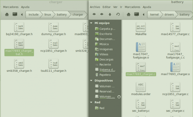

Me tire un ratillo para encontrar el archivo, son miles de lineas entre tanto archivo.... no era en un ".c" como dije, es un ".h", la fusión de estos 2 archivos al compilar el kernel, crea un archivo ".o", digamos que es un driver.
Lo pongo en imágenes, así creo que se va entender mejor
Aquí tenemos los archivos que están relacionados con la batería, los marcados, pertenecen al n2

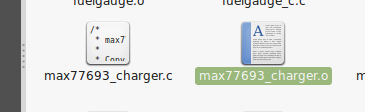

Como dije antes, la fusión al compilar crean este archivo ".o", cuando portamos un tweak al kernel, ejemplo touchwake, aparte de modificar el source, hay 2 archivos "touch_wake.c" y "touch_wake.h" se crea otro llamado touchwake.o
Este ".o" de esta imagen pertenece a la batería, a la fusión de los 2 archivos de la otra imagen

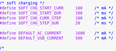

Aquí lo que comentaba de los valores de carga, que esta en este archivo llamado "max77693_charger_bat.h", os le dejo por si queréis echar un vistazo.
Lo que comente de los 1900, era que lo vi en el fastcharge.c del n3, en el github de javilonas, esto fue cuando intente portar el fastchg para el n2, os dejo un link de los commits del github de javilonas
Commits fastcharge https://github.com/javilonas/Thoth-S...9ab51835a0ec46
Valores en fastcharge.c https://github.com/javilonas/Thoth-S...-msm/fastchg.c
Si estoy equivocado, que me corrijan, yo tampoco se mucho de esto, mas bien se un poquito y pueda ser que este dato erróneo, no quisiera...pero como e dicho, en lo que es respecto al kernel no veo esos valores de 2A.
En el source del kernel, hay mas archivos, hay que entender que el núcleo del kernel es el mismo que del s3, no quiere decir que sea igual el kernel, ni que al compilar se usen todos los archivos, ya que en defconfig, hay muchos drivers, opciones, modulos, que no vienen definidos, bien por que no los implementa samsung por defecto, también otro tema es que no son validos para nuestro hardware, en fin, que es mundillo para echarle un rato bueno y armarse de paciencia
Un saludo
