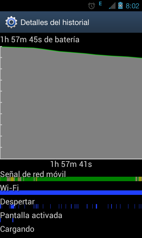

Pues me parece algo raro he instalado con los wipes y limpiando las memorias. he instalado todo lo que tenia antes, tengo 3 correos, apalabrados, facebook, y no desconecto el wifi ni datos.
Lo he desenchufado a las 6 y ahora he hecho esta captura y veo que tiene a mi parecer demasiados despertares no?
He probado a desinstalar dolphin navegador que he leido que ahora daba mucho consumo. es raro porque ahora con 5 min de pantalla ya me queda 85€ me temo que tendre que volver a empezar e instalar las cosas desde el market y nada de copias de seguridad.

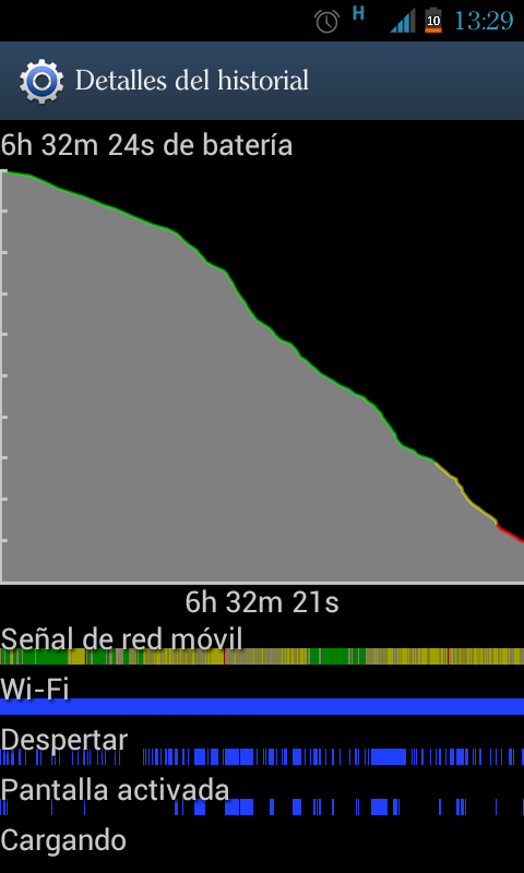

me parece que le doy la carga de esta noche y sino mañana me lio con el instalando todo desde 0 otra vez y las aplicaciones desde el market porque ayer en 8h 23min con 1h 20min de pantalla 2 llamadas de 3 min me quedaba un 14%. hoy en 2h 15min se ha comido un 16% con 20min de pantalla

Bueno pues he seguido probando y cuando mas consume es cuando anda buscando red, cuando estoy de un lado a otro, ayer, con las motos, f1 y demas jejeje estuve casi todo tiempo en casa o por la zona del bario por lo que no debio cambiar de repetidor el tlf y con alguna llamada y creo recordar casi 3h de pantalla la bateria me duro 15 horas y lo puse a cargar quedando el 12%. Hoy en 5h, 30 min de pantalla y 5 min de llamada me queda un 56%.
No se si probar los phebnomenal porque me temo que el consumo es de busqueda de red sobretodo.
