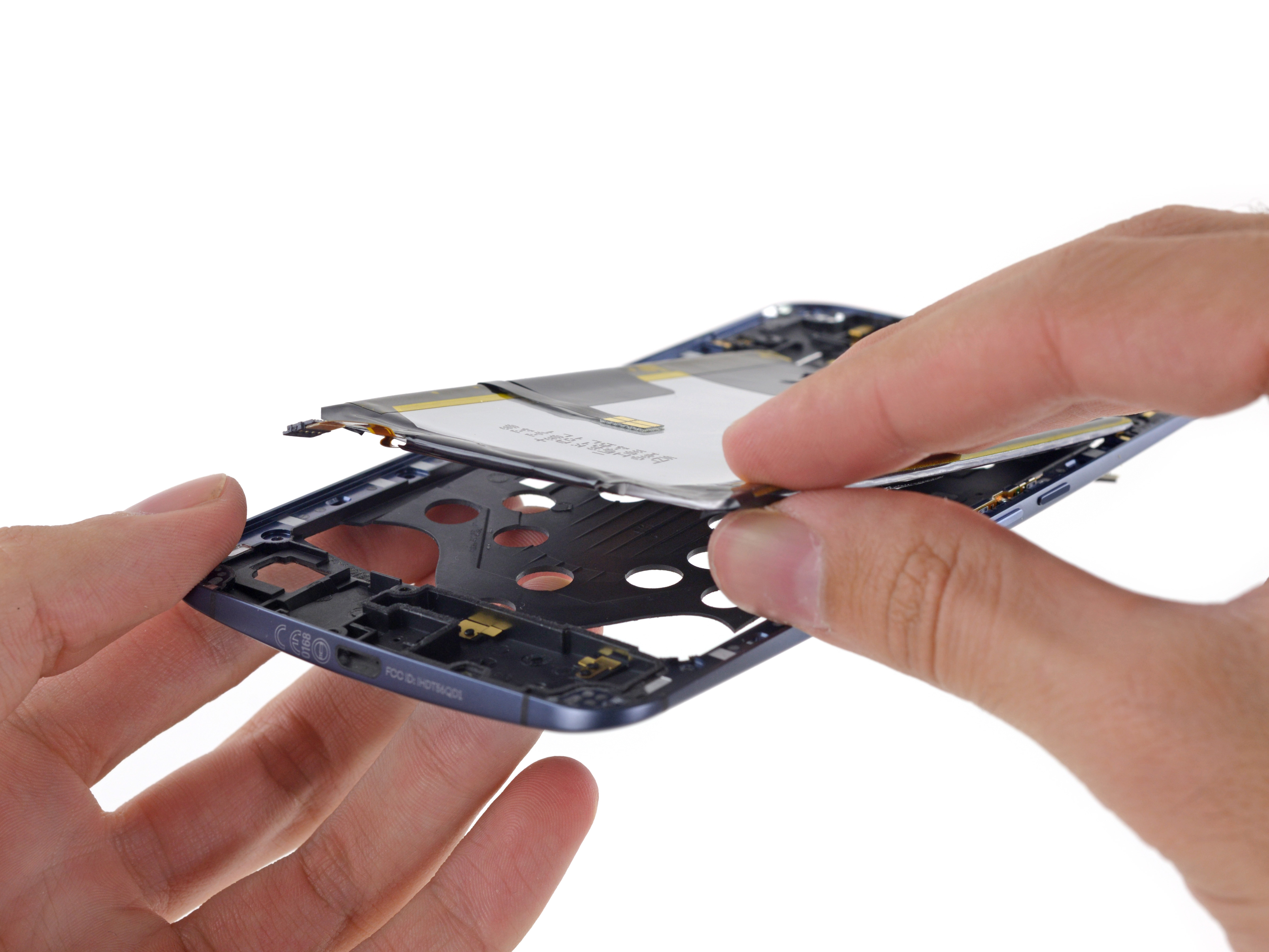

Hola,tengo el nexus con el ultimo firm el nogut , tenia el problema que se me apagaba con un 30% de bateria,asi que lo lleve a una tienda para q me la cambiaran, resulta que me dijeron que no era rentable cambiárselas, pues que el movil tiene muchos tornillos y es muy trabajoso y no les compensa ( luego hablando con el tecnico me dijo q el la batería la veía bien y q podía ser que se drenara por el sistema operativo) el caso q al devolverme el movil, no le funciona ninguno de los botones laterales, es decir apagado/encendido y volúmenes, el técnico me jura y perjura que solo le quito la tapa de atrás y que no toco nada mas, en fin a alguien le ha pasado algo parecido , que es lo que puedo hacer¿
  #25
Viejo 22/12/16, 08:28:20
pretoriano1995 pretoriano1995 no está en línea
Fecha de registro: jun 2014
Mensajes: 226
 Cita: Originalmente Escrito por pitering Ver Mensaje
pffff madre que los pario... muchos tornillos... en fin, lo de los botones es extraño porque los botones van sujetos al cuerpo donde se sujeta la bateria (https://d3nevzfk7ii3be.cloudfront.ne...j5nycAvp6nNwye) y sujeto por una faja, no se, olvidarian de conectar la faja.
