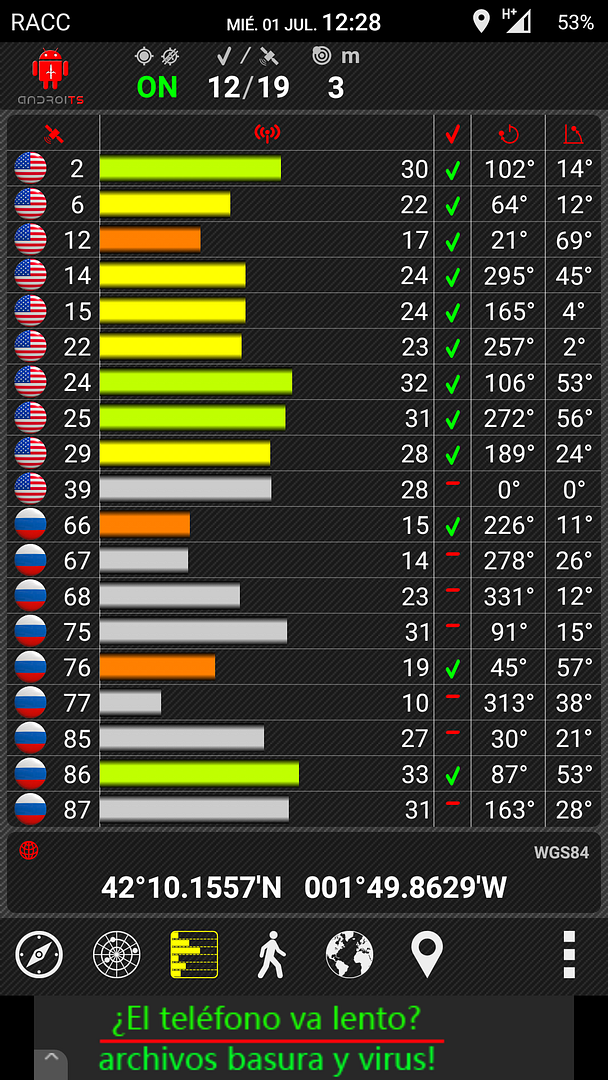

Esto es lo que me ha dado el p7000 al aire libre:
Enviado desde mi Elephone P7000 mediante Tapatalk

Alguien que entienda que traduzca la imagen de @walse

Jejeje, bueno yo no sé mucho del tema, pero por lógica entiendo que la pantalla muestra que me ha encontrado 16 satélites, 15 bien y uno mal, 9 satélites GPS + 7 satélites Glonass. El tamaño de las barras y el número muestra la fuerza de la señal. Las dos últimas columnas supongo que son relativas a la posición de cada satélite.

Pues Te conecta a 15 satélites que no está nada mal, aunque no te llegan con mucha señal salvo los que salen en verde y amarillo. La precisión es de 11 metros. También podría ser más baja.
Prueba si quieres con la app GPS fix. Hay veces que suele mejorar al hacer el fix con esa app.
