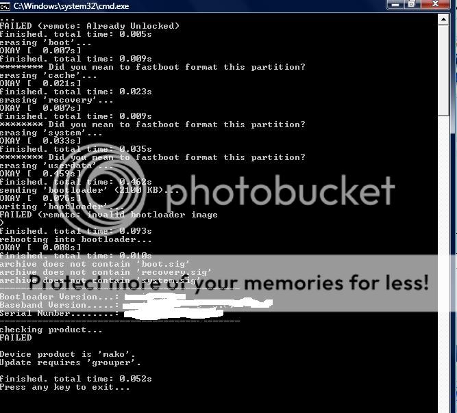

me podriais ayudar? he instalado la nueva imagen kr16s encima de la de krt16o y me muestra lo siguuiente y no me deja instalar.... Sabriais ayudarme porfavor ?
Básicamente, estas intentando instalar la imagen del Nexus 7 en un Nexus 4, ya sabes, a bajar la imagen del Nexus 4, alias MAKO.

 Cita: Originalmente Escrito por Daxx13 Ver Mensaje
Dios.....enserio ? Juraria que había pinchado el enlace para las imágenes del Nexus 4.... que torpe soy y yo cagandome en **** jajaja gracias compañero ahora iré a ello, a todo esto notas algún cambio de esta nueva imagen a la anterior? Mejoría de algo?
