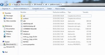

Hola buenas, a ver si me podíais por favor resolver un par de dudas que tengo para no fastidiarla:
Yo ya tenía en la carpeta platform-tools del SDK de Android una aplicación ADB por lo que supongo que con esa basta, también tengo el fastboot. ¿no es necesario que me descargue e instale el Minimal ADB and Fastboot verdad? Luego me he descargado y edscomprimido el mfastboot en la carpeta platform-tools y así me ha quedado:
Me he descargado el firmware y lo voy a descomrpimir en la anterior carpeta platform-tools. El Firmware stock es:
El problema es que cuando descomprima el firm en la carpeta platform-tools para tenerlo todo junto, no veo por ningún sitio el archivo “flashall.bat” para restaurra el fimware pos el método dos. ¿Cómo lo soluciono?. En la página 9 del hilo kvote tuvo el mismo problema pero no sé cómo lo solucionó. Además yo ya tengo los archivos AdbWinApi.dll y AdbWinUsbApi.dll en la carpeta platform-tools.
Muchas gracias.

No me hagas mucho caso, pero creo que los firm 4.4.2 no traen el flashall.bat, te lo digo porque yo restaure la 4.4.2 euretailSL, y no lo traía, leí por ahí que eso, que solo las jely beam traen dicho archivo.
me toco hacerlo a manual...

El método flashall es solo para jelly bean baja otra version que tenga terminación tar.gz por lo general trae el flashall la us no la trae baja otra yo use la de argentina retail 4.3 y luego actualize por ota a 4.4.2
