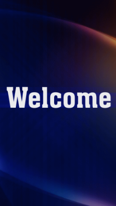

Por lo que veo creo que no todos tenemos la misma rom de fabrica en nuestros telefonos.
Creo que deberiamos ver que nos ha llegado a cada uno. Me da que aunque los fabrique la misma empresa, luego la ROM la estan personalizando segun el distribuidor.
Comento cosas del mio.
A mi con la que traia me funciona todo muy bien, salvo que al escribir en el teclado las letras de los margenes fallan un poco, el resto de la pantalla responde fluidamente.
El Gps sin problemas, es mas, es el movil que mas satelites me pilla de los que he tenido.
Yo lo compre en Pandawill a principios de diciembre, lo pedi en negro y me llego con la tapa de atras en blanco (con la marta Utime) mas una gris oscura a parte, con dos baterias un protector de pantalla ademas del que trae puesto y dos baterias, cargador, cable usb y auriculares.
Trae una ROM muy limpia.
Informacion del telefono:
El mio al arrancan muestra este logo:
Yo estoy probando a meter las actualizacioens solo sin cambiar de ROM, pero no consigo nada positivo.

Esa rom es la que trae pandaWill, ya que la que trae por defecto el teléfono es en ingles/chino por eso meten esta que es ingles/chino/español
