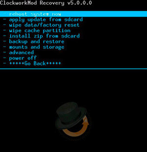

5- Estamos en modo Recovery. Se ve así:
Para movernos por este menú usamos las teclas "Subir volumen" y "Bajar volumen" para subir o bajar, y los botones "Home" o "Power" para aceptar.
6- Seleccionamos Wipe data/factory reset y luego le damos a YES -- Delete al data user.
7- Seleccionamos Wipe cache partition y luego le damos a YES -- Wipe Cache.
8- Seleccionamos Install zip from sdcard.
9- Luego seleccionamos Choose zip from internal sdcard.
10 - Seleccionamos nuestra carpeta, en nuestro caso ROMs
11- Seleccionamos nuestra Custom Rom, en nuestro caso: CustomRom_SuperSinPlomo_XXLPQ_v1-1.zip, y le damos a YES -- Instal CustomRom_SuperSinPlomo_XXLPQ (El proceso dura 6 minutos, en ocasiones la barra de carga no progresa hasta superado el 50%, no te preocupes, el móvil sigue trabajando).
12- Cuando finalice selecionamos ******** Go Back***** y luego Reboot system now.
13- Ya tienes tu Rom Custom al estilo del Chef.
