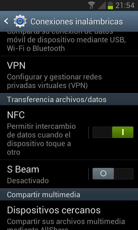

ohhh que grandeeee funcionaaa tengo coberturaaa y el nfc se puede activar

aver pues pasos en resumen los que me han ido diciendo que son: flashear con la rom GB rusa la que tiene pit csc y code, despues flashear la leak mb4 y despues pasar a la rom portuguesa en la rom portuguesa copiar de system/lib la carpeta tee entera y guardarla en la sd despues flashear la rom española con odin 3.07 , hacer root y borrar la carpeta nueva tee de system/lib y copiar la de la tarjeta sd

teoverduras teoverduras no está en línea
Fecha de registro: nov 2012
Mensajes: 93

Me alegro. Sube fotos, plis
Edito : ya veo la foto. Gracias de nuevo crack
