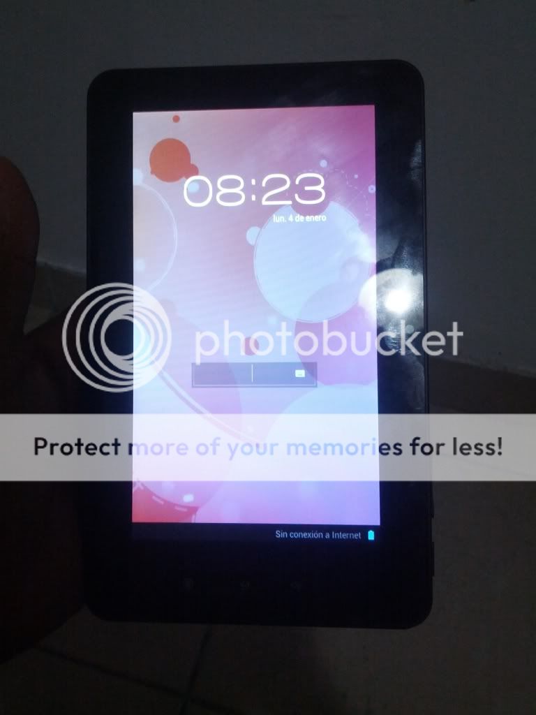

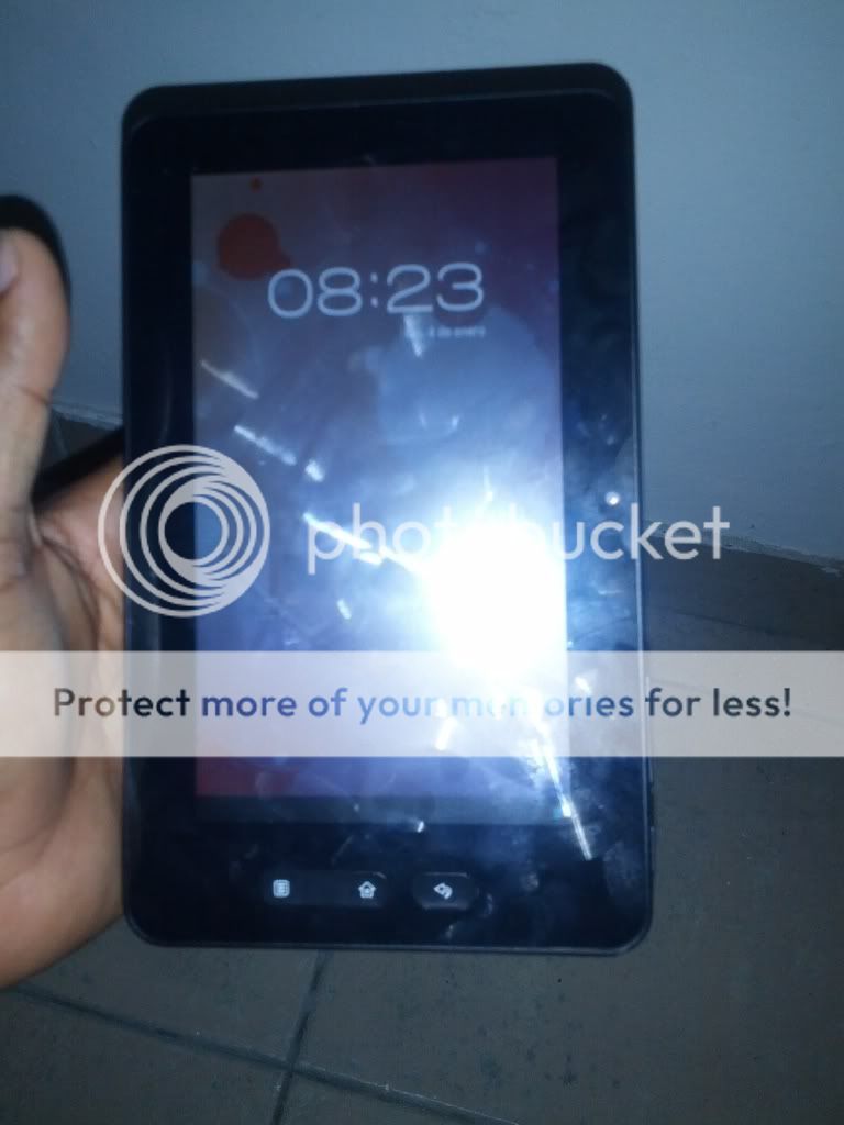

buenas noches, tengo una tablet eqqus 7EQ-001 y se me olvido la clave de desbloqueo, lo pero del caso es que no me pide mi cuenta google para desbloquearla.. he estado buscando por todos lados como hacerla entrar en el modo recovery para poder hacerle un factory reset, y despues de pelear con ella por dos dias logre conseguir la combiacion de botones para entrar en el modo recovery, pero lo peor del caso es que una vez en recovery mode ningun boton hace bajar el cursor para poder hacer la seleccion.. realmente es frustarante alguien tendra alguna idea de como hacerle el factory reset??
ah se me olvidaba.. tambien probe con el ADB y los comandos para desbloquear los parotes pero aun asi nada..
tiene tres botones adelante 1)menu 2)home 3)back
y los botones de volumen+ volumen- y power

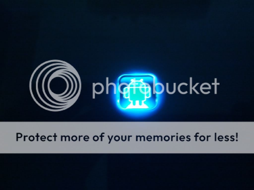

ok con la tablet apagada persionar "menu y powe" y esperar a que encienda luego al aparecer esta pantalla, sueltan el boton de power y presionan varias veces el boton de menu

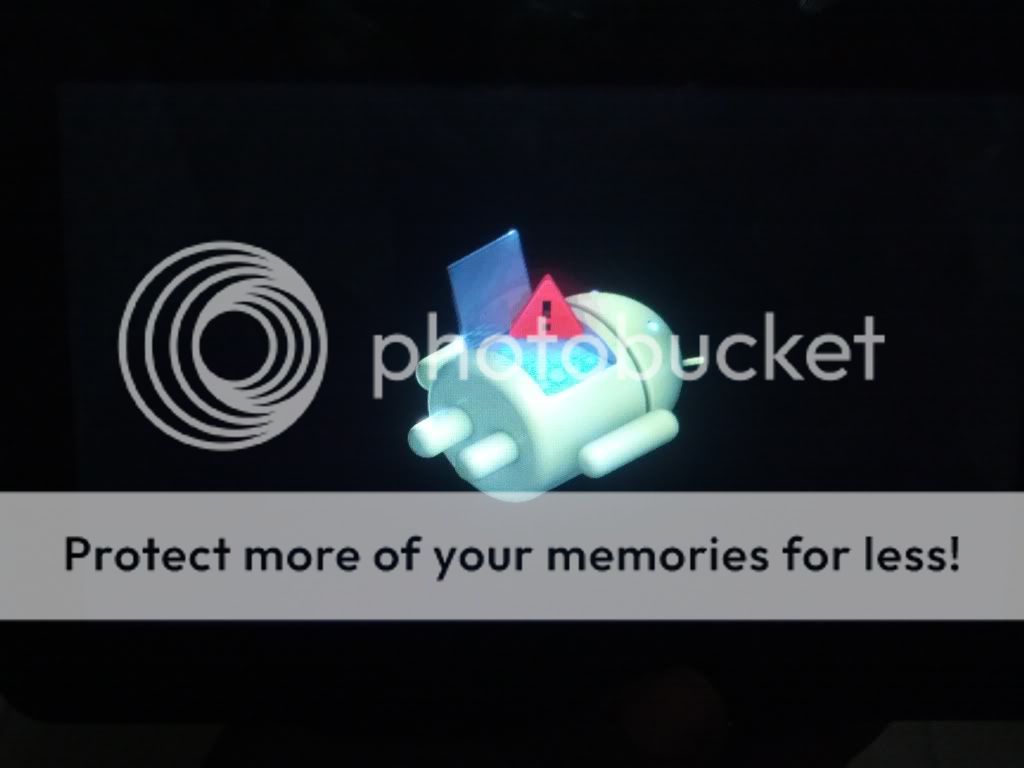

y entra en esta pantalla
luego aprietan el boton home y cae en el menu de recovery..
y despues de aqui no hace nada, los botones de subir y bajar no responde y no me deja mover la selecion.. alguien que me pueda ayudar?? gracias de antemano..

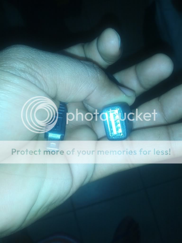

Bueno logre un avance.. Probando y probando, conseguí un conector y enchufe el ratón luego puse la tablet. En el modo recovery y logre mover la selección.. Sólo eso, ahora me falta conseguir com cconfirmar la selección. Ya probé todos los botones y dándole doble click también y nada aún.. Si tengo otro avance lo posteo. Aquí una foto del conector
