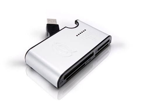

-Lector de tarjetas Conceptronic All in One 2.0 (Este)
