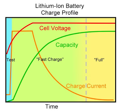

Esta imagen da una buena idea de lo que esta pasando en la bateria durante el proceso de carga.
Asi que como ves, si consigues que cargue mientras le das ese uso en concreto cuando estas al 15% de capacidad, ya sabes que seguira cargando hasta el 100%, pues en este rango del 0%-30% aproximadamente, es cuando mas corriente se demanda del cargador. Si el cargador no tuviera limitacion, osea pudiera entregar tanta corriente como le pidas, la corriente maxima de carga se podria ver cuando la bateria esta a un porcentaje bajo de carga y la pones a cargar con dicho cargador ideal mientras la tablet esta apagada. Sabiendo que no disponemos de dicho cargador, la corriente que entraria si la conectamos al nuestro en esas condiciones seria la menor de entre la corriente de carga maxima de la bateria y la corriente maxima de salida del cargador.
La unica forma que se me ocurre ahora mismo de averiguarlo, es usar una fuente de tension a 5V que pudiera entregar una corriente obviamente mayor a la que puede admitir la tablet ( 5A o mas), y hacer la medida. Cuando me llegue lo intentare en los laboratorios de la escuela.
