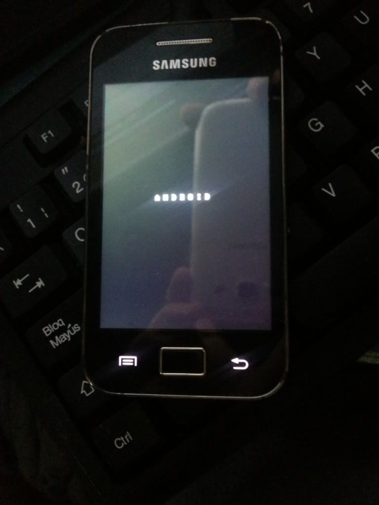

A mi se me reinicia constantemente, es decir, que no entra en la rom siquiera....

Bueno, después de haberla instalado, no pasa desde la primera pantalla, la que pone ANDROID
Que se puede hacer?

Buenas, estoy como BEES, instalo la base y de coña. Pero luego instalo la tuya y se me queda en android y de ahi nada. Lo he apagado, quitado bateria...etc...
Pero nada ahi se queda. Lo he dejado mas de media hora.
Alguna idea/truco para resolverlo?
Gracias

Es raro, ya que teóricamente, es seguir los pasos, y debería de funcionar... el problema que se queda en esa pantalla...
la pantalla en la que se queda es la siguiente.

Bees y quinoad, teneis hecha una particion Ext3 o Ext4 en la tarjeta SD?
Si no es asi probad a eliminar el archivo system/etc/init.d/40int2ext y volved a flashearla

 Cita: Originalmente Escrito por Hogashikame Ver Mensaje
No, no tengo ninguna particion, como se hace??

 Cita: Originalmente Escrito por Bees Ver Mensaje
az los 3 wipes y reinicia
Que se puede hacer?
yo no entiendo si leeis o no en el post principal pone claramente que hay que tener la tarjeta sd particionada

 Cita: Originalmente Escrito por Beto82 Ver Mensaje
Gracias
tienes la sd particionada tio? LO PONE BIEN CLARITO ARRIBA EN EL POST PRINCIPAL!!

 Cita: Originalmente Escrito por bees Ver Mensaje
es raro, ya que teóricamente, es seguir los pasos, y debería de funcionar... El problema que se queda en esa pantalla...
La pantalla en la que se queda es la siguiente.
tienes la tarjeta sd particionadaaaa????

 Cita: Originalmente Escrito por vindiesel18 Ver Mensaje
tienes la tarjeta sd particionadaaa??
Yo no la trngo particionada. Tampoco se comenta en el manual.
Dicho esto, es saber como se puede particionar.

Lo pone bien grande en la guia de instalacion:
HAY QUE TENER LA SD PARTICIONADA
Si no la tienes o no la quieres particionar borra el script 40d2ext que esta en: system/etc/init.d/40d2ext
Vindiesel, creo que deberias poner esto tambien en la primera pagina y bien grande para que la gente lo vea.
