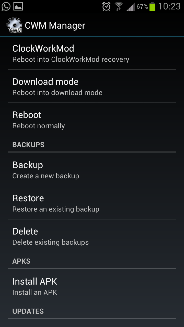

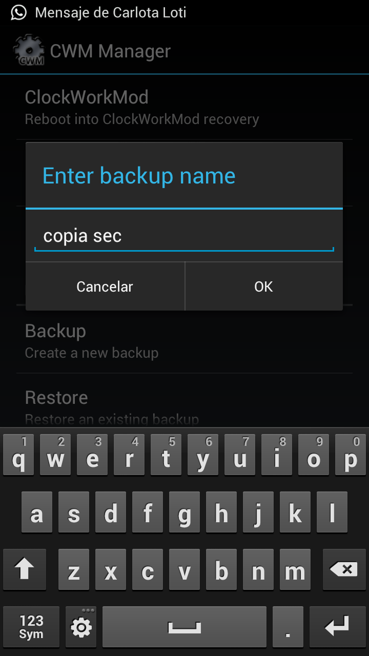

En el Galaxy S2, abrimos la aplicación CWM Manager, creamos un backup y le ponemos un nombre claro y reconocible. El teléfono se reiniciará en modo recovery y el proceso se realiza automáticamente.
Cuando se reinicie enviamos, vía usb, la carpeta del mismo nombre que está dentro de clockworkmod/backup/ ((los archivos dentro son data.ext, system.ext, cache.ext, boot.img...))

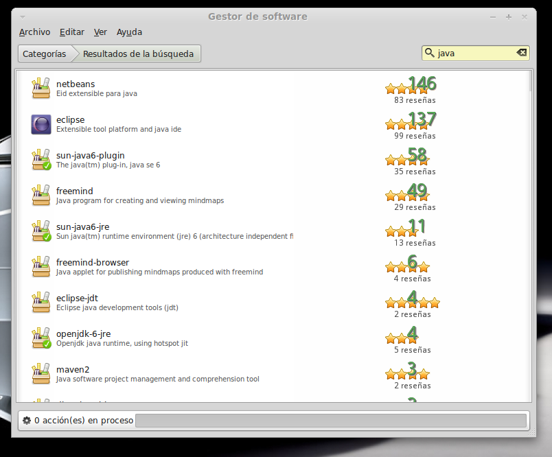

-Abrimos el Gestor de Software y buscamos "java". Instalamos sun-java6-jre,sun-java6-plugin, openjdk-6-jre

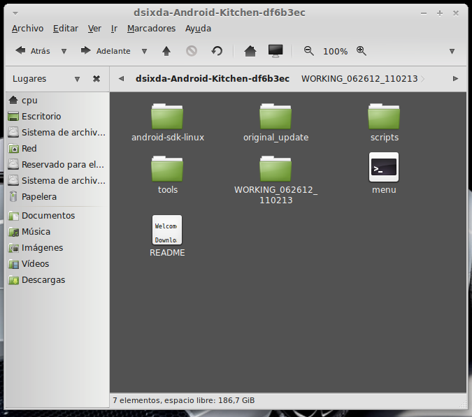

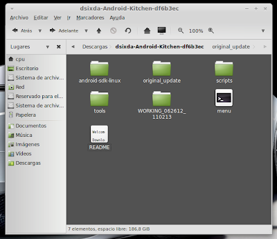

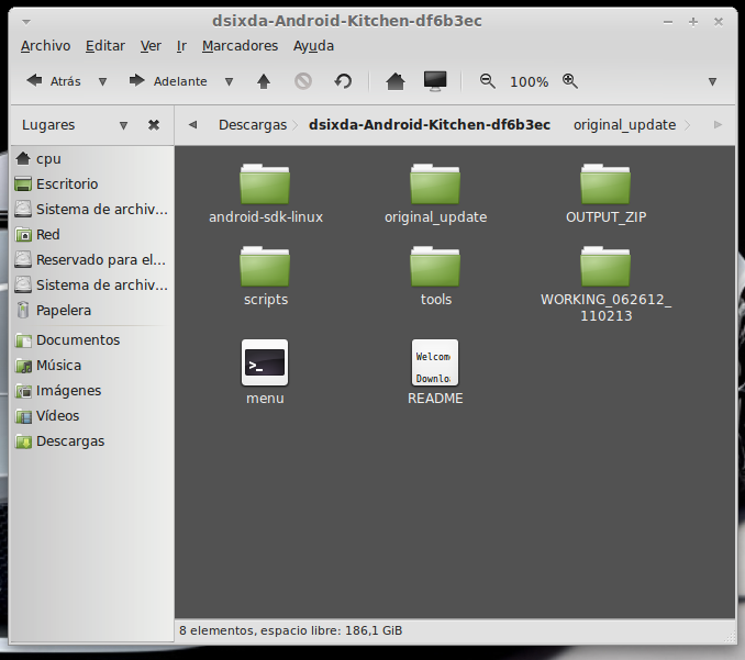

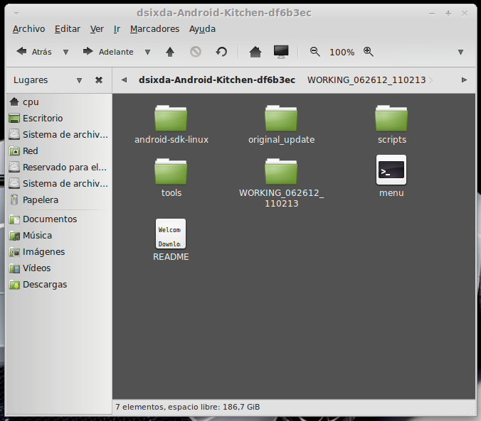

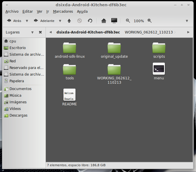

A continuación descargamos la cocina de rom de XDA: https://github.com/dsixda/Android-Ki...rchives/master pulsamos en Download.tar.gz. Sobre el archivo descargado, botón derecho del mouse y extraer aquí. Podéis renombrar el archivo dsixda-Android-Kitchen-0.196-1-g3d78ceb a cocina Rom o algo así. Dentro de la carpeta hay más carpetas y un ejecutable: (original_update, scripts, tools, menu y Readme).

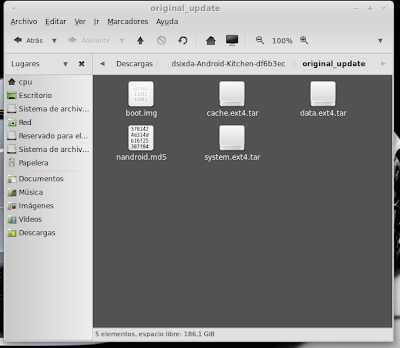

Ahora la clave consiste en copiar el backup que hicimos en el móvil dentro de la carpeta original_update. (ojo, no copiéis la carpeta dentro de original_update, sino el contenido de la carpeta).

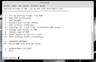

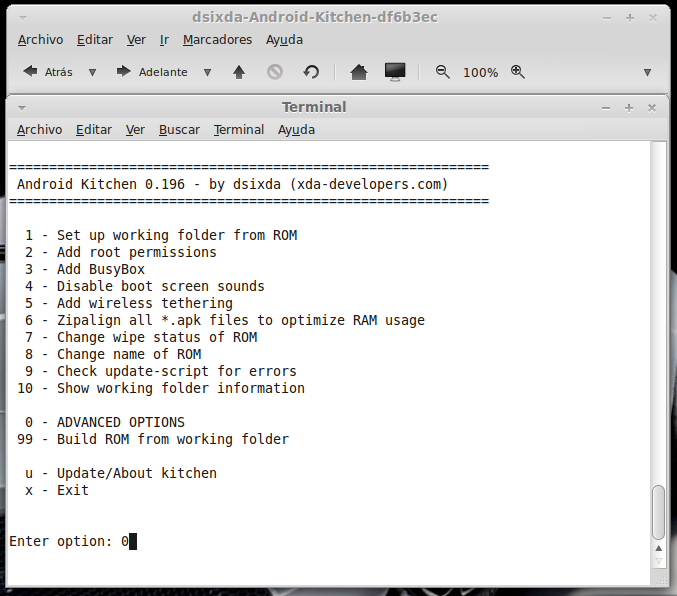

Botón derecho sobre Menu y click en abrir y luego en ejecutar en un terminal.

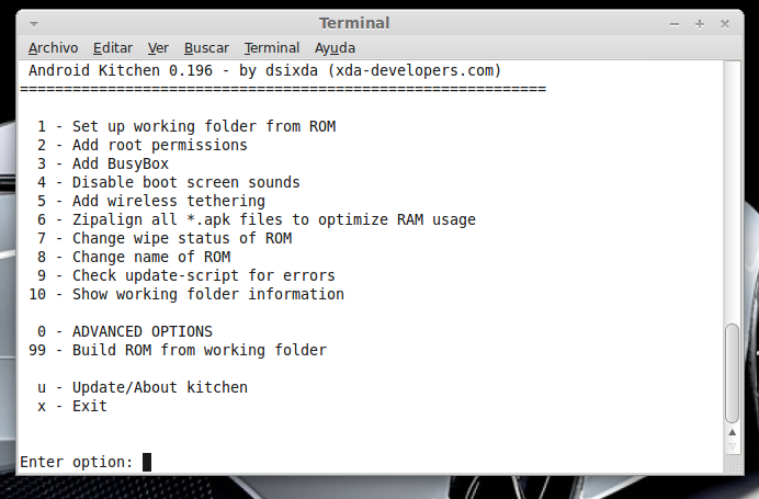

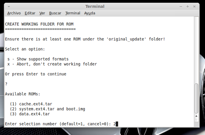

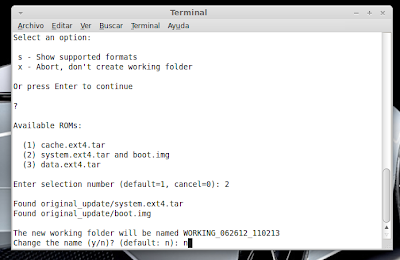

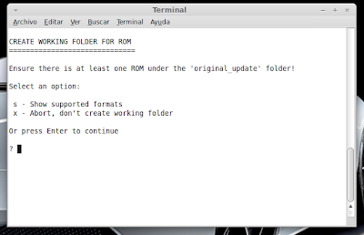

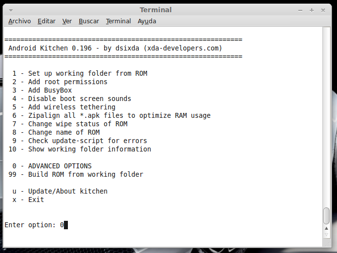

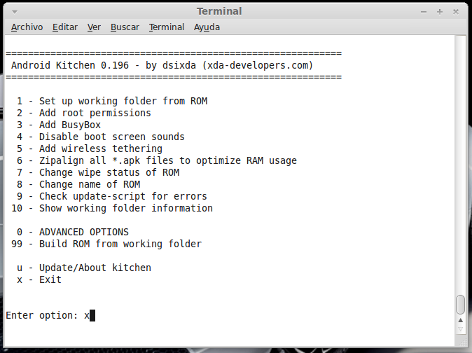

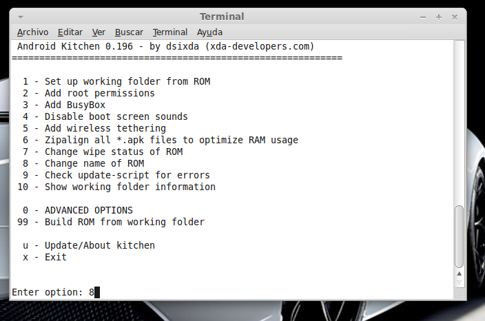

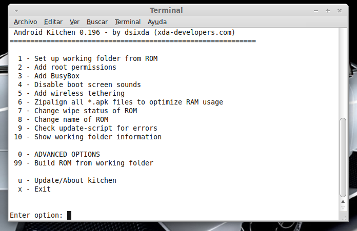

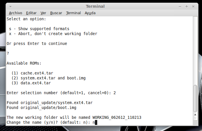

Pulsamos opción 1 (set up working folder from ROM) y Enter para seleccionar.
Pulsamos Enter para continuar.

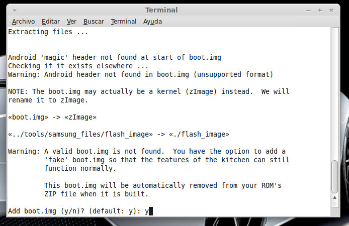

Seleccionamos system.ext4.tar and boot.img ((opción 2 y Enter para continuar))
Cambiar nombre del working folder yo selecciono "n" y Enter para continuar.
Añadir boot.img, seleccionamos "y" y Enter para continuar.

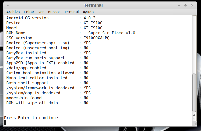

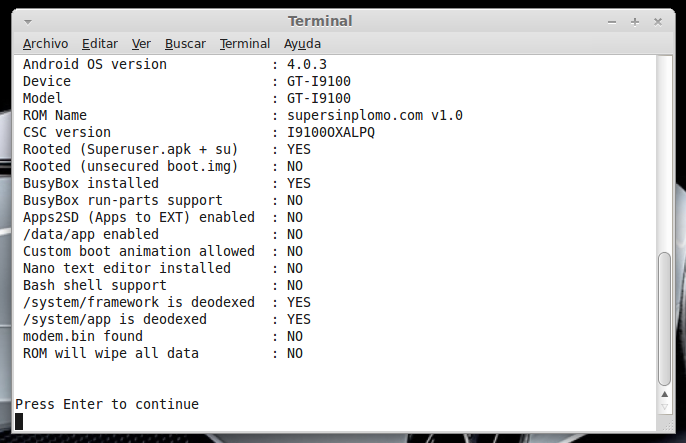

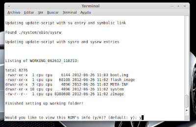

¿Queremos ver la info de nuestra Rom? "y" y Enter para continuar.
Enter para volver al menú principal

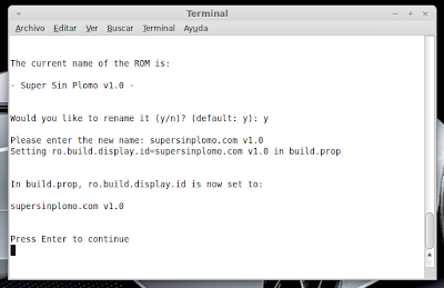

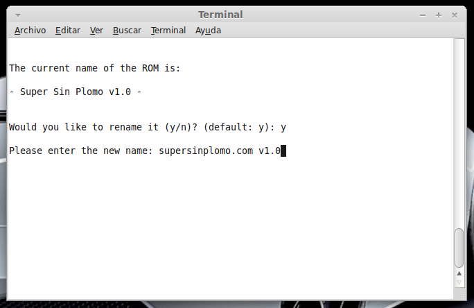

-Cambiar el nombre:

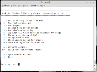

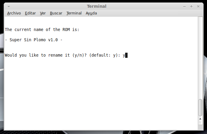

Seleccionamos opción 8 y Enter para continuar.
¿Queremos cambiar el nombre? "y" y Enter para continuar.
Escribimos el nuevo nombre y Enter para continuar.
Nos confirma que ha sido modificado, Enter para continuar.

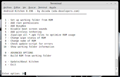

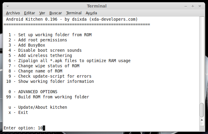

Vamos a ver si realmente lo ha modificado, seleccionamos opción 10 y Enter para continuar.
Pulsamos Enter para volver al menú principal.

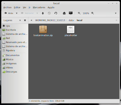

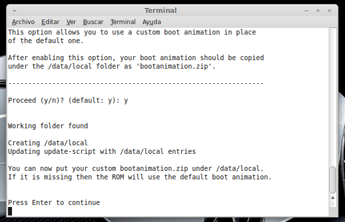

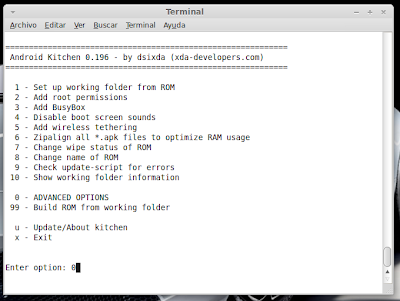

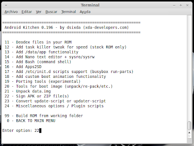

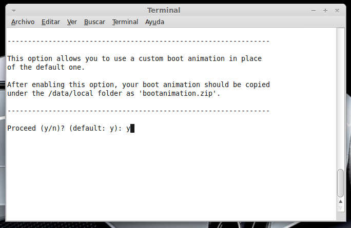

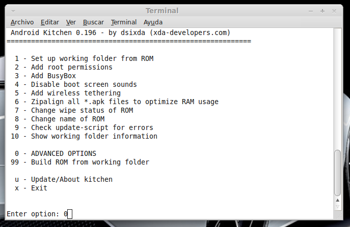

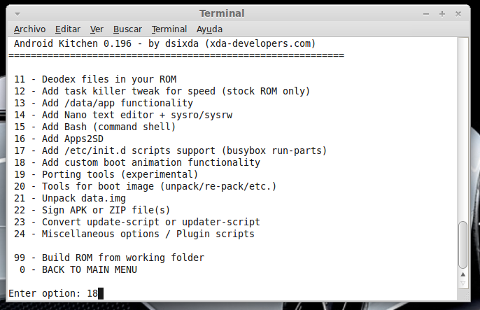

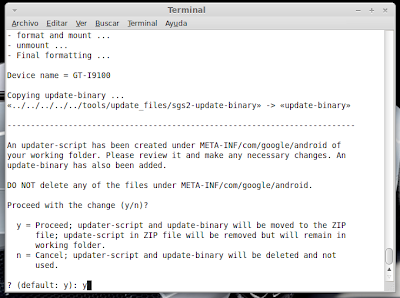

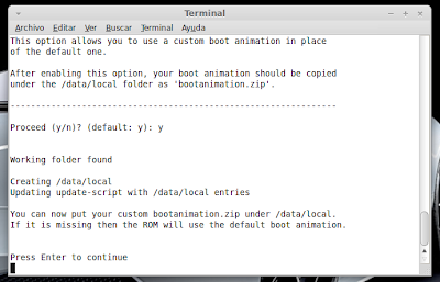

Seleccionamos la opción "0" y Enter para ir a opciones avanzadas.
Seleccionamos la opción "18" y Enter para continuar.
Pulsamos "y" y Enter para continuar.
Nos dice que se a creado la carpeta local, Enter para continuar.

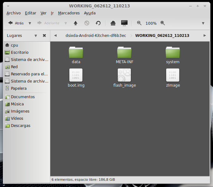

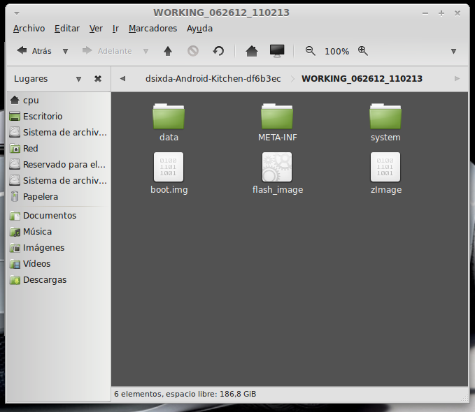

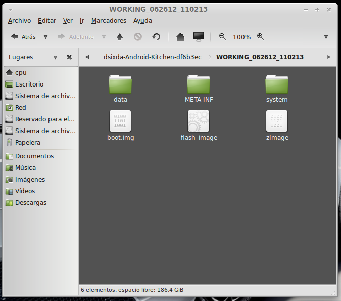

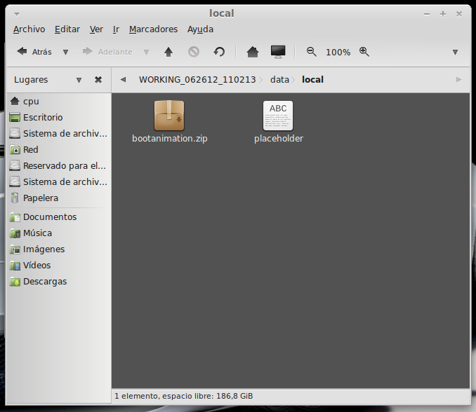

Dentro de la carpeta de nuestra cocina, seleccionamos WORKING_062612...lo que sea.

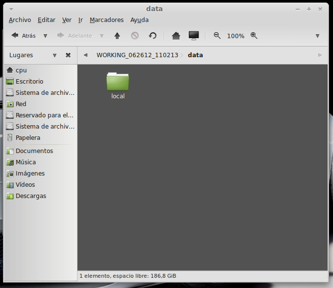

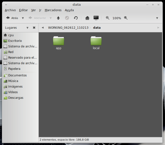

Entramos dentro de la carpeta data
Abrimos la carpeta local.
Y pegamos el archivo bootanimation.zip dentro ((WORKING_062612.../data/local/))

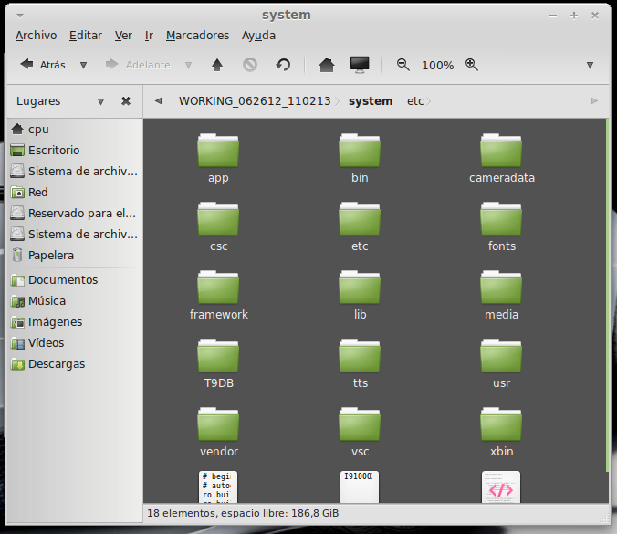

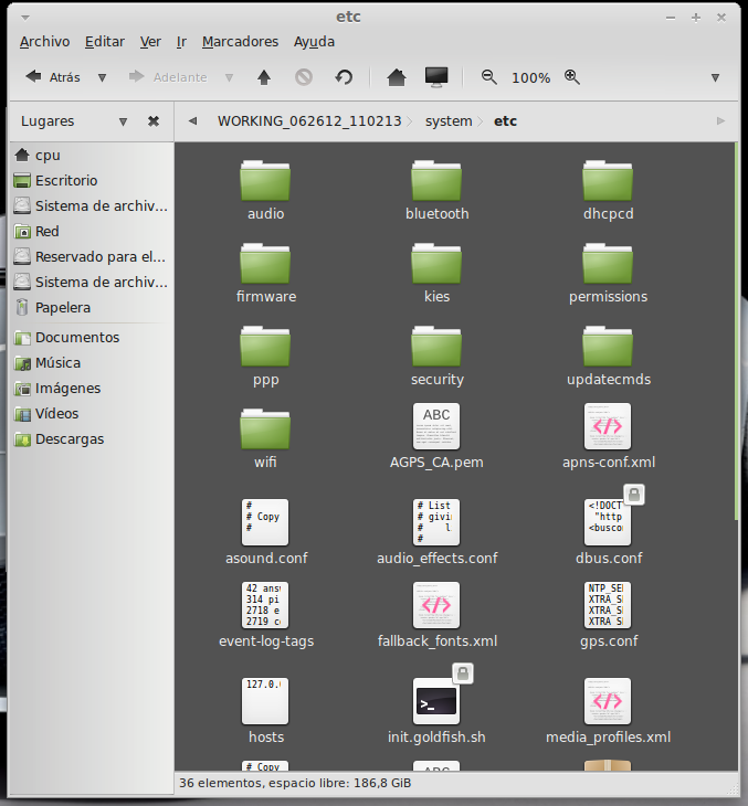

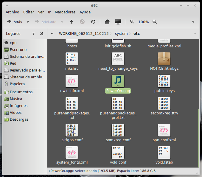

-Ahora añadiremos el sonido personalizado del bootanimation.
Volvemos a abrir la carpeta
WORKING_062612...
Entramos en la carpeta etc.
Dentro de la carpeta etc pegamos (remplazamos) el archivo PowerON.ogg
La ruta del PowerON.ogg es WORKING_062612.../system/etc

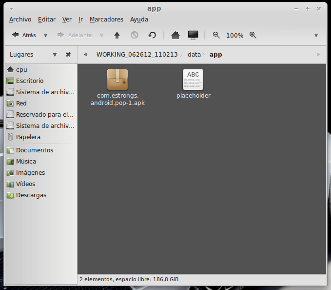

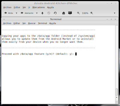

Hay dos maneras de añadir aplicaciones: dentro de system/app y dentro de local/data/app. Todo lo que esté dentro de local/data/app se borra con los wipes, se desinstala fácilmente y se puede actualizar desde el market (Play Store). Todo lo que se añada a system/app solo se podrá borrar desde un gestor de archivos, como pasa con las dichosas apps que añaden las compañias telefonicas y los samsung hub.
Vamos allá:

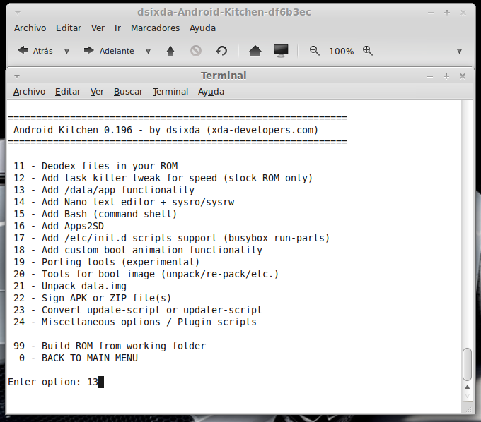

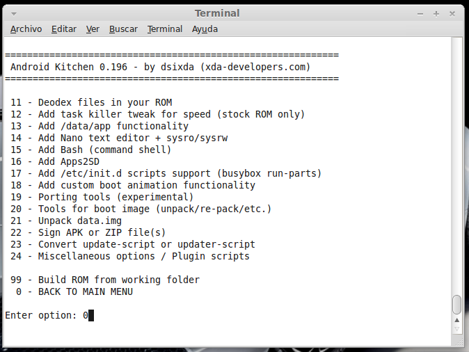

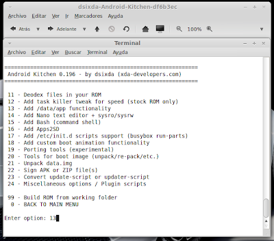

Seleccionamos la opción "0" y Enter para continuar.
Seleccionamos la opción 13, añadir data/app y Enter para continuar
Nos confirma que se ha creado la carpeta /data/app. Enter para continuar.
En nuestra cocina, abrimos WORKING_062612...
Abrimos data
Abrimos app
Y pegamos la aplicacion que queramos. En mi caso el ES Explorer:

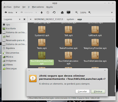

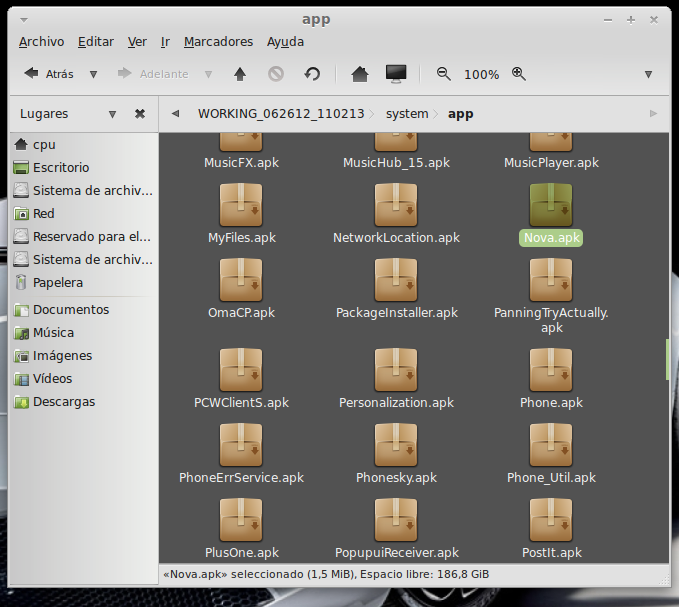

-Ahora vamos a substituir el launcher de serie por el nova launcher.

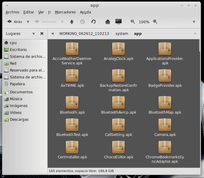

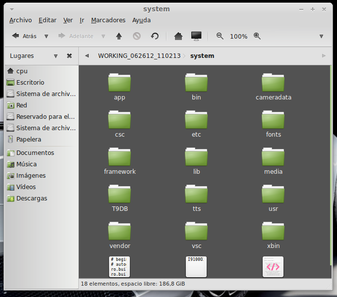

Partimos como siempre de nuestra cocina en la carpeta WORKING_062612...
Abrimos system
Abrimos app
Borramos TouchWiz30Launcher (el launcher de origen)
Si lo borramos
Y pegamos el Nova Launcher:
-nova.apk (servidor Mediafire.com)

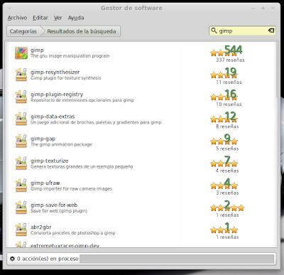

Los siguientes paso son los de edición gráfica. No son ni más fáciles ni más difíciles. Solo tienen una clave: editar - guardar - firmar. Yo siempre los firmo para evitar problemas.
-Vamos al gestor de software y nos descargamos Gimp (es un editor gŕafico).
Practicar un poco con Gimp creando vuestras propias imágenes. Ya veréis que es muy fácil de utilizar. No obstante, intentaré que las capturas de pantalla sean claras.

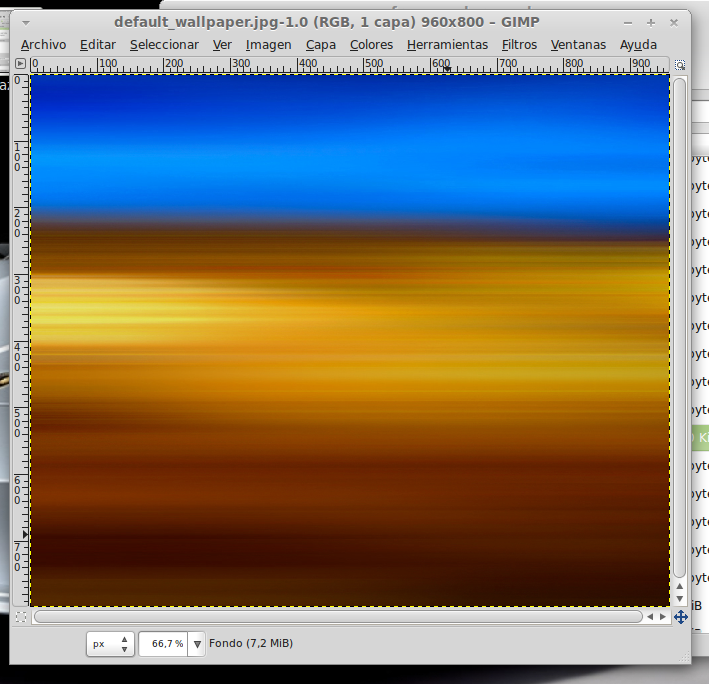

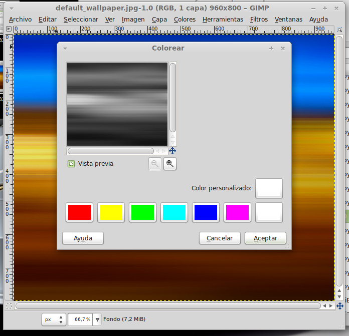

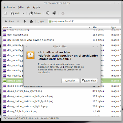

-Cambiar fondo de pantalla por defecto:
Un cambio sutil pero efectivo, aunque podéis poner la imagen que queráis.

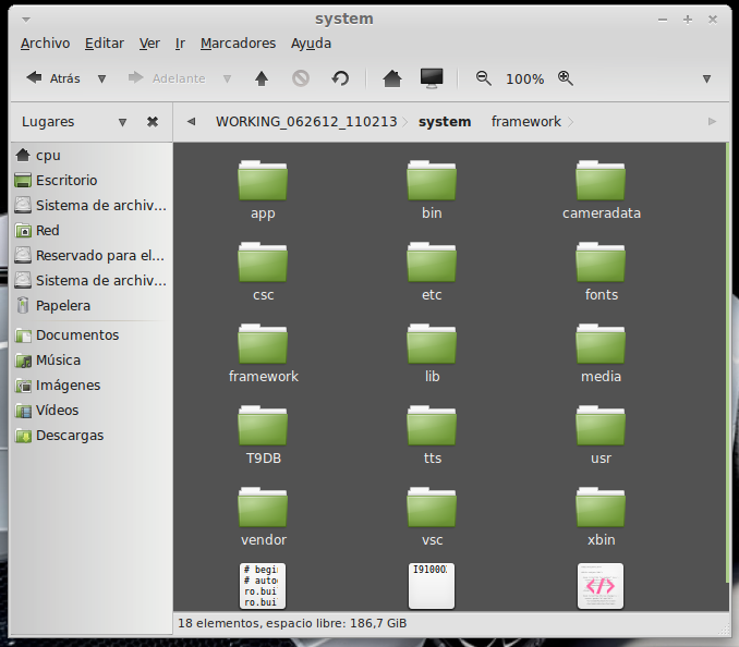

Como siempre abrimos El WORKING_062612

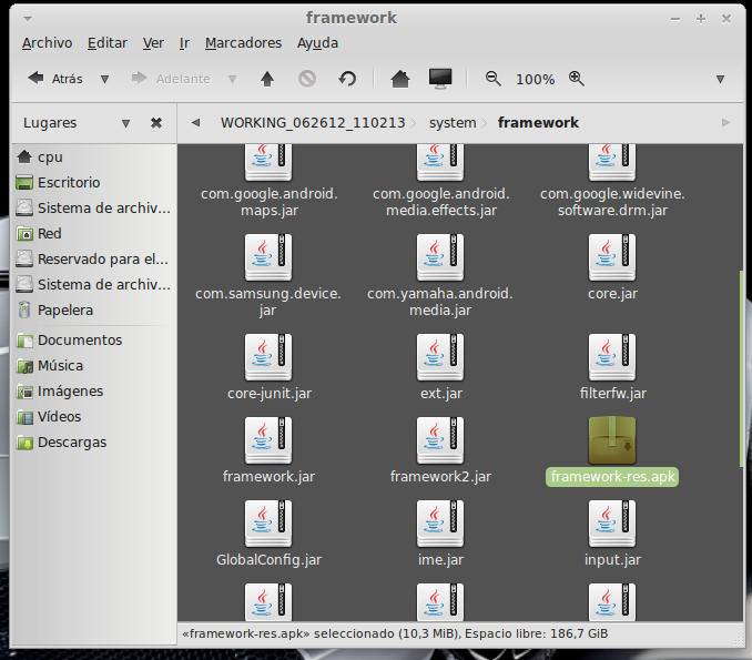

Vamos a system
Vamos a framework

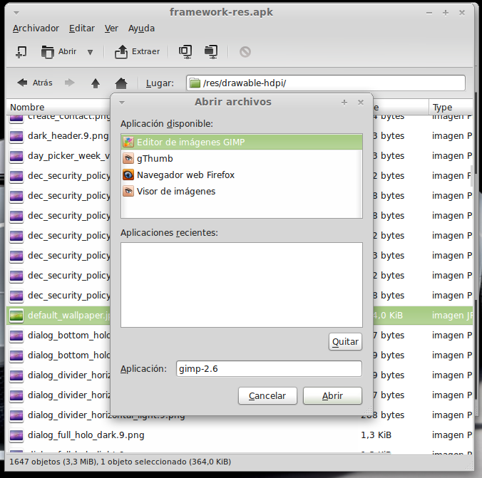

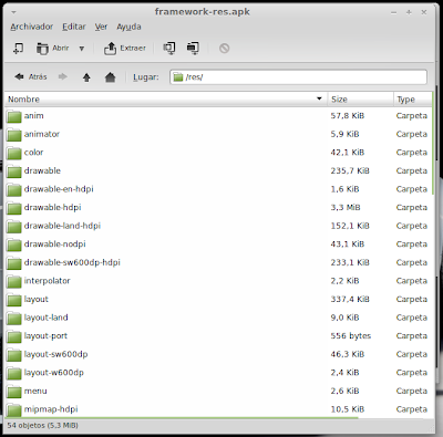

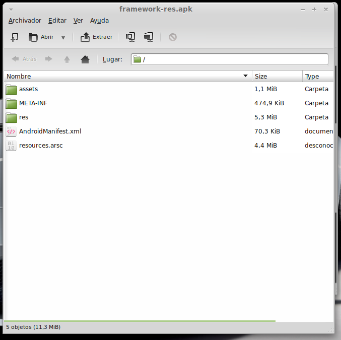

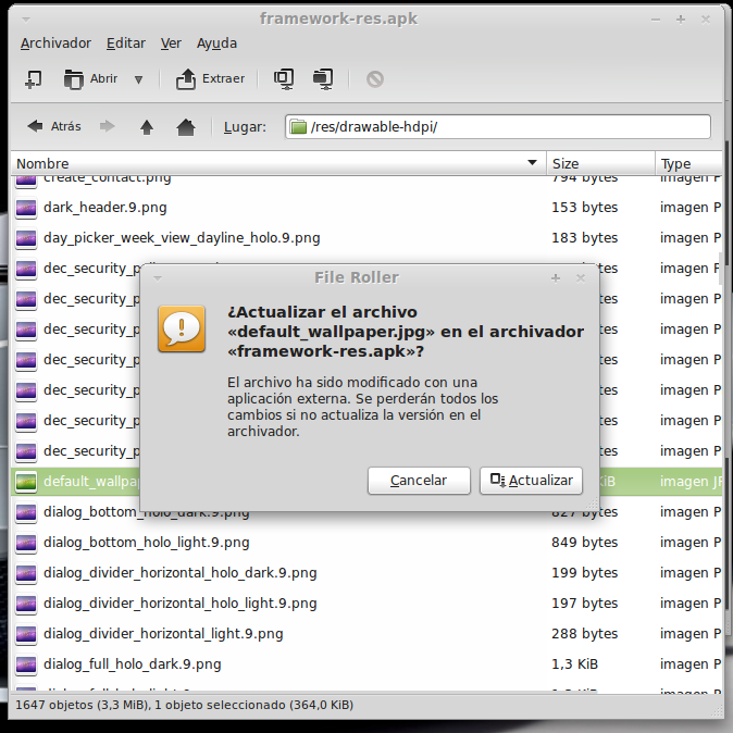

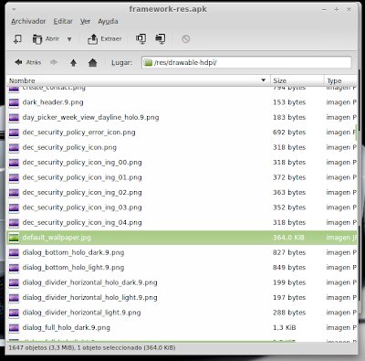

Abrimos framework-res.apk (se abrirá como si fuera un zip)
Accedemos a la carpeta "res"
drawable-hdpi

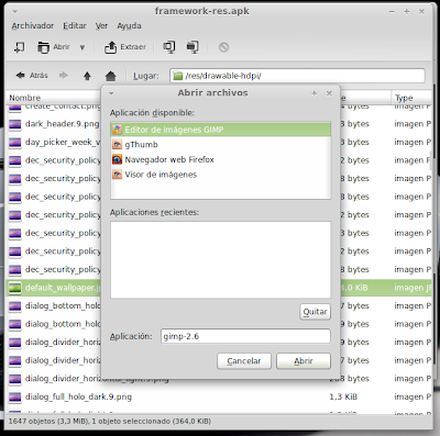

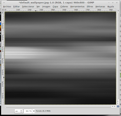

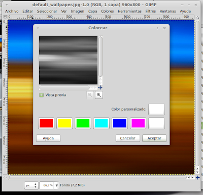

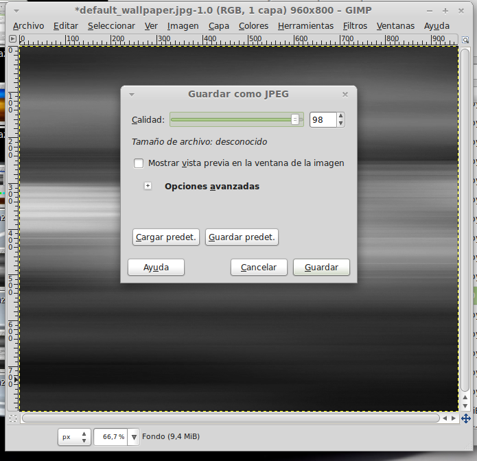

Abrimos con el editor de imágenes GIMP
Menú Colores y click en colorear (el 4º por debajo de la lista desplegable, no el 3º por arriba)
Selecionamos blanco o el color que queráis y aceptar

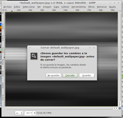

Cerramos gimp
Claro, le damos a guardar.
Es un archivo jpg, le damos a guardar sin modificar nada
Y nos pregunta si queremos actualizar lo modificado y le decimos que sí, actualizar.

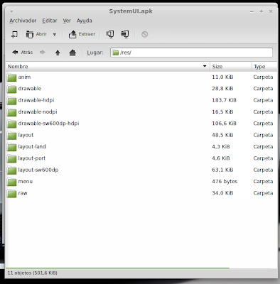

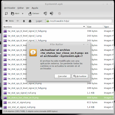

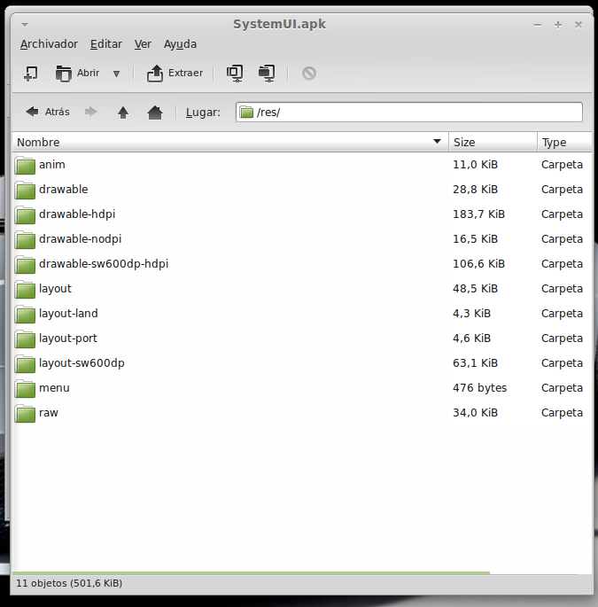

-Personalizar algún icono:
Los archivos .png no tienen ningún secreto, pero los 9.png sí. En esos no modifiquéis tamaños si no queréis complicaciones.
WORKING_062612

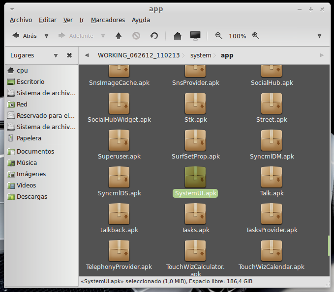

Carpeta system
Abrimos app

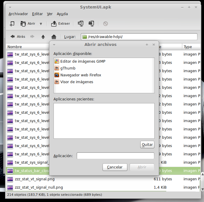

Abrimos SystemUI.apk (se abre tipo zip)
Directorio RES
Drawable-hdpi

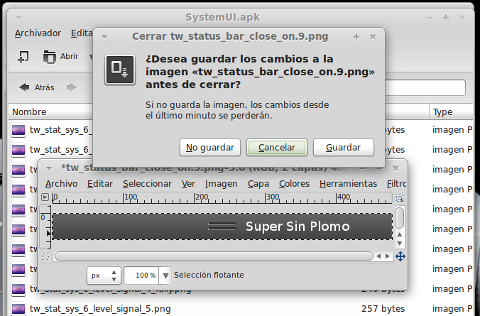

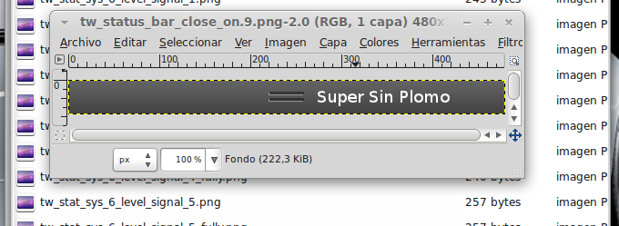

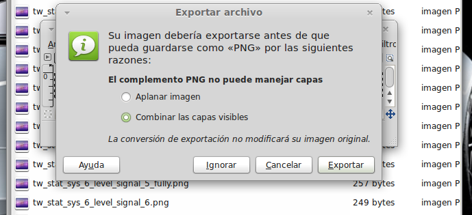

Vamos a modificar el cierre del status-bar con nuestro nombre. Botón derecho sobre tw_status_bar_close_on.9.png, abrir con:
Seleccionamos Editor de imágenes de GIMP
Herramientas, selecionamos texto y escribimos nuestro nombre
Cerramos dándole a guardar

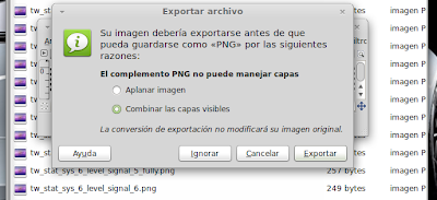

Como quizá hemos creado capas le damos a Exportar
Y, como ya sabemos, actualizamos el ZIP

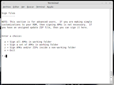

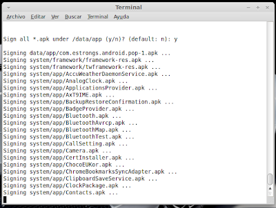

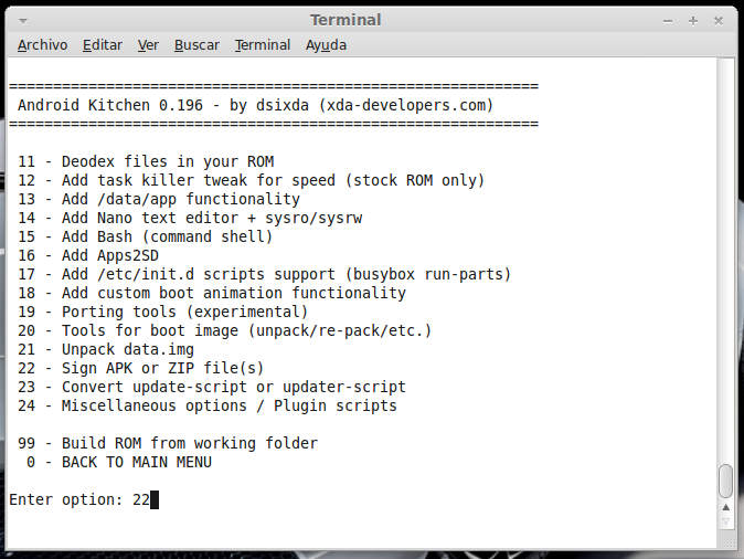

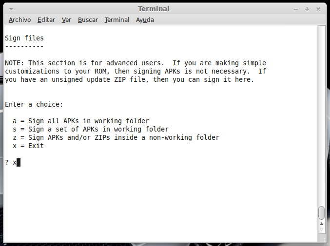

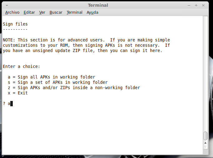

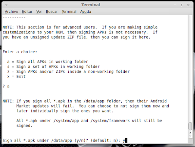

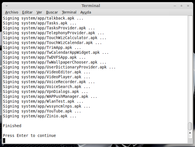

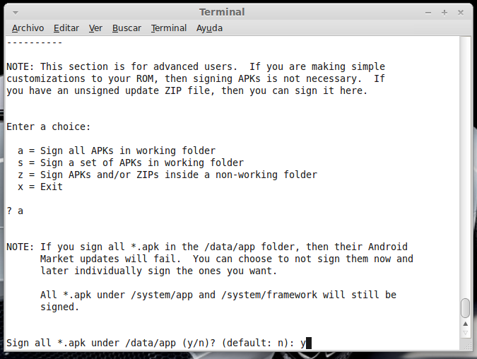

Vamos a firmar:
"0" para ir a opciones avanzadas y pulsamos Enter.
Opción 22 y Enter
Opción "a" y Enter
¿Firmar todas las Apks, incluso en data/app? pulsamos "y" y Enter.
(está firmando de manera automática)
Acabó. Enter para continuar.
"x" para salir del gestor de firmas.
Y "0" para volver al menú principal

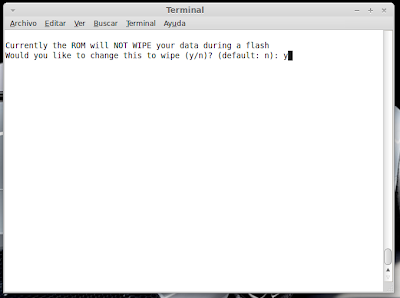

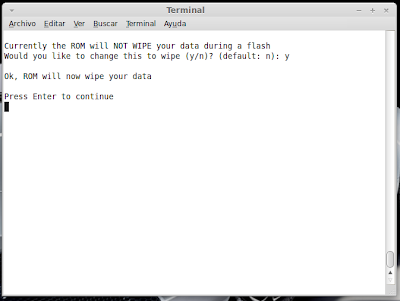

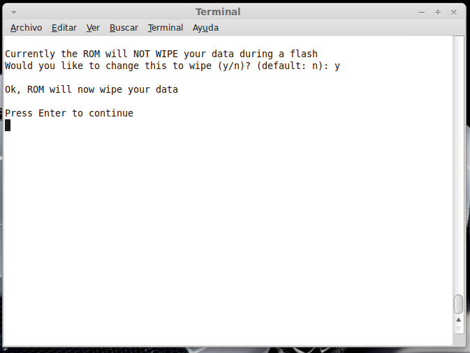

-Vamos con los wipes:

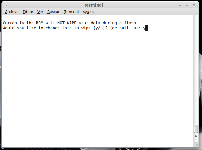

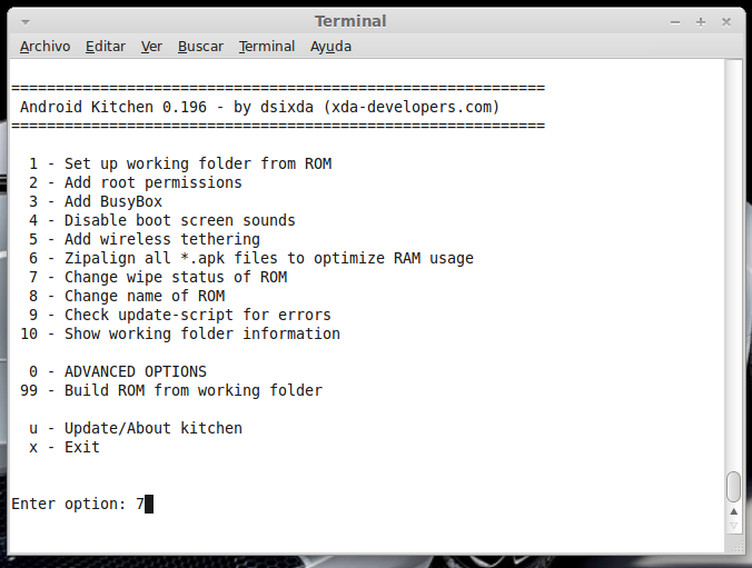

Seleccionamos la opción 7 y Enter para continuar
¿Queremos que haga wipes? Yo le doy a SÍ, independientemente de que los realicen desde el menú recovery antes de instalar la ROM. Por lo tanto "y" y Enter para continuar
Vale, ya está cambiado, pulsa Enter para volver al menú principal.

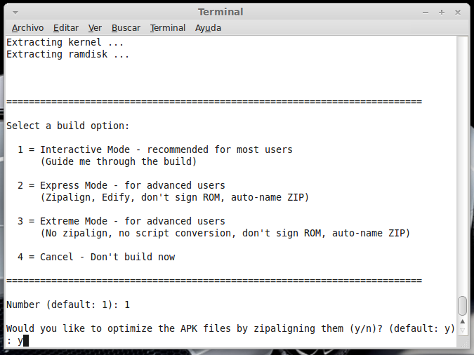

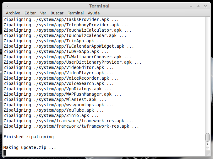

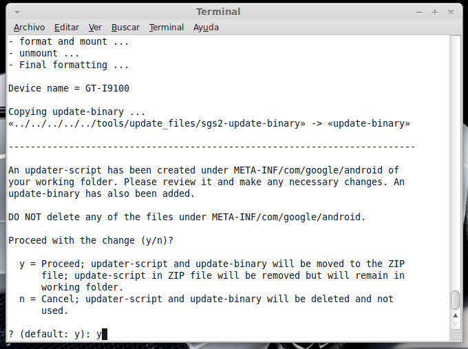

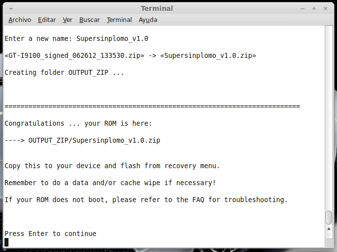

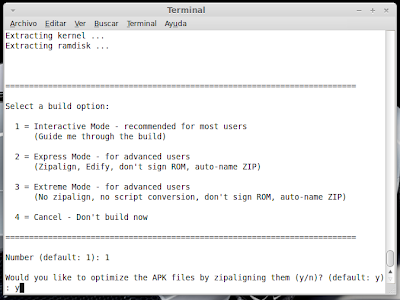

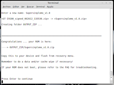

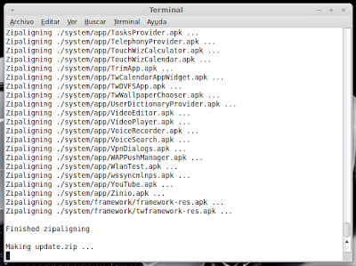

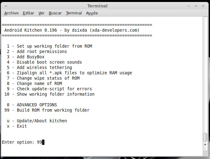

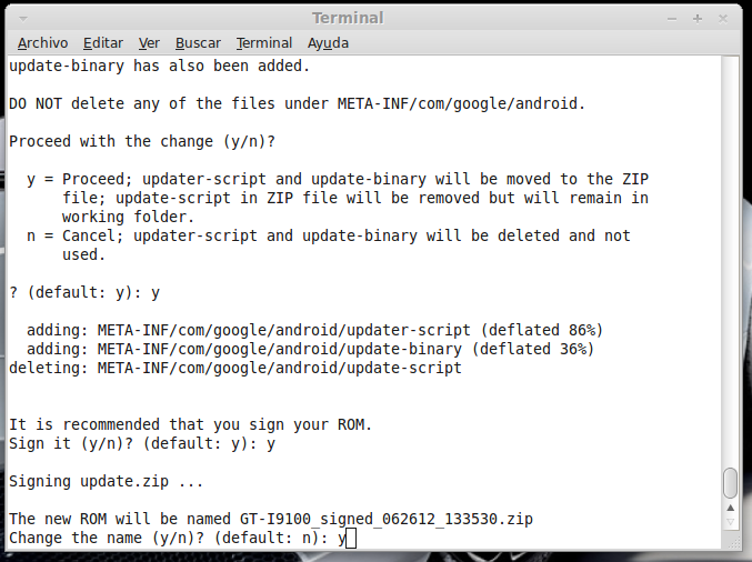

-Y ya, por fin, el paso definitivo: Construir la ROM.

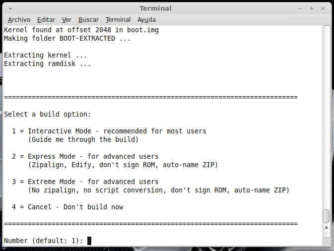

Seleccionamos 99 y Enter para continuar.
Elegimos la opción 1. Enter para continuar.
¿Queremos zipaligning? SI! "y" y Enter para continuar
(Zip aliniando y creando ZIP)

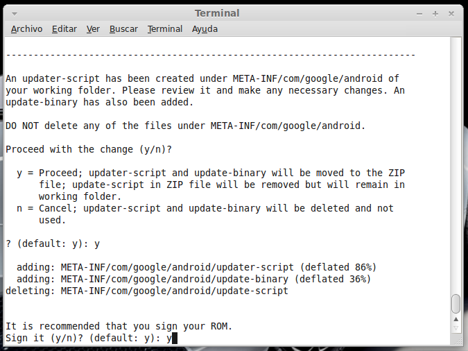

Pulsamos "y" y Enter para seguir.

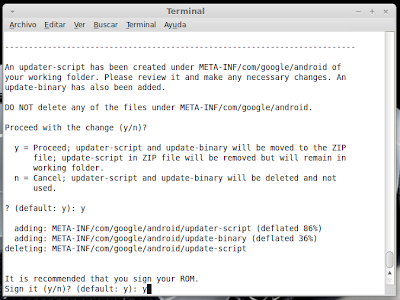

Nos recomienda firmar y le hacemos caso. "y" y Enter para seguir.
¿Cambiamos nombre? ¡Sí! "y" y Enter para continuar.
Escribimos el nombre, pulsamos Enter para confirmarlo y Enter de nuevo para continuar
Finalmente pulsamos "x" para cerrar la cocina (gracias http://www.xda-developers.com)

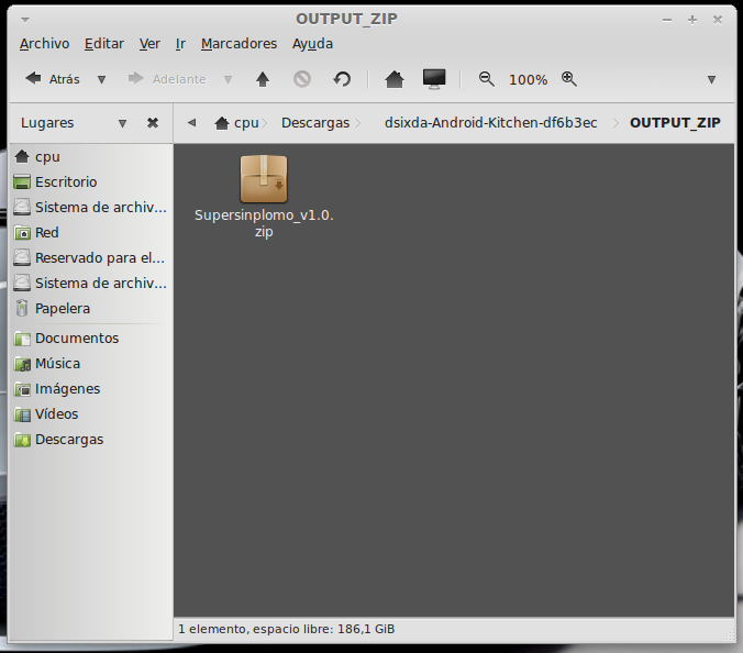

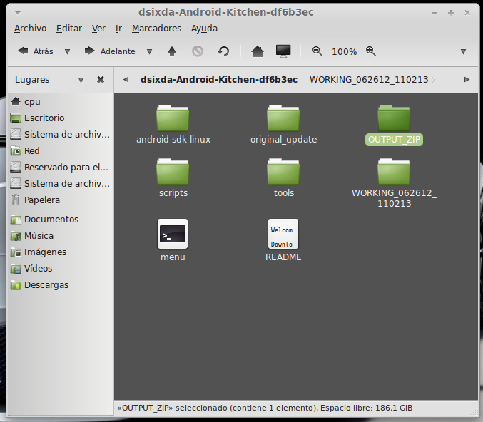

Se nos crea una nueva carpeta en nuestra cocina, se llama OUTPUT_ZIP
Dentro de OUTPUT_ZIP esta nuestra ROM en formato ZIP. Se tiene que copiar tal cual a la carpeta que más te guste dentro de tu móvil, vía usb. Paciencia tarda unos minutos. A continuación la puedes instalar desde Recovery.
