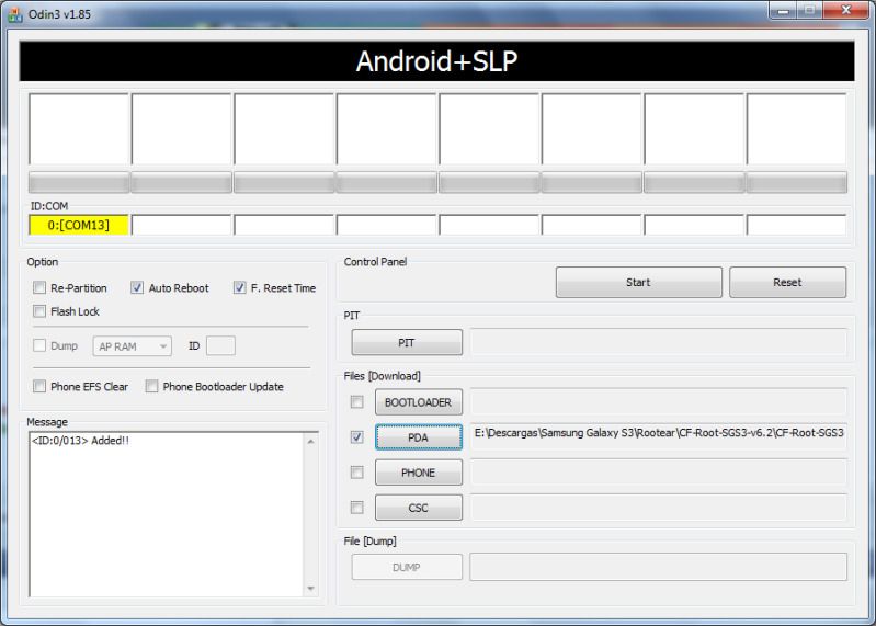

Hola, he seguido todos los pasos y Kies me reconoce bien el dispositivo, pero Odin lo detecta en COM 13 pero no sale ningun cuadrado de los grandes de arriba amarillo o verde, no me atrevo a seguir por si me lo cargo ¿esta bien o hago algo mal?
Una ayudita, por favor
Edito: solucionado, el recuadro verde con la palabra PASS sale cuando se instala correctamente el Recovery, no he escrito nada jeje

Como consejo para mejorar el tuto yo pondría en esta frase que la casilla que se pone en color amarillo o verde es la de la segunda fila de rectangulos, debajo de ID:COM, que es lo que a mi me ha confundido, esperaba que se pusiera verde la de arriba, pero solo es un consejo ¿eh?.
Muchisimas gracias por el tuto
