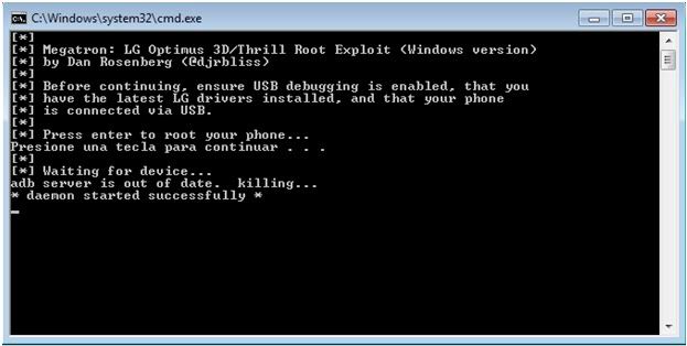

no se que pasa pero no quiere rootear
y tengo todos los drivers instalados pues acabo de flashear a la V21E

 Cita: Originalmente Escrito por Neto78 Ver Mensaje
Windows 7 (32 bits o 64)¿?
Desconecta todos los usbs.
Modo depuración ON
Origenes desconocidos ON
Ejecutar en modo administrador
Si con todo eso sigue fallando, dimelo y te paso mi script.
