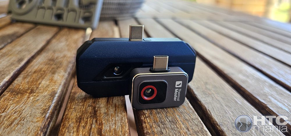

Anexo: el fabricante me ha pedido si podía comparar la cámara con otra similar que tuviéramos por aquí. Así que para poner en contexto el tamaño del Thermal Master P2, lo hemos colocado junto a otra cámara térmica USB C bastante conocida, la TOPDON TCView TC001. Y la diferencia salta a la vista desde el primer momento.
Mientras que la propuesta de TOPDON tiene un cuerpo más alargado y voluminoso, el modelo de Thermal Master apuesta por un formato mucho más compacto, casi como si fuera un pequeño adaptador USB C con cámara integrada. En la práctica esto hace que el P2 resulte más cómodo de transportar, más fácil de guardar y también más manejable cuando lo conectamos directamente al teléfono.
Esa diferencia de tamaño no es sólo estética. Un accesorio más pequeño molesta menos al usar el móvil, sobresale menos del puerto USB C y da menos sensación de estar llevando una herramienta externa grande acoplada al teléfono. Además, al poder guardarse en su pequeño estuche tipo llavero, invita mucho más a llevarlo encima por si surge la necesidad de hacer una comprobación rápida.
La TOPDON TC001 sigue teniendo un formato más clásico dentro de este tipo de cámaras térmicas para móvil, pero el Thermal Master P2 deja claro que su gran baza está en la portabilidad. Si lo que buscamos es una cámara térmica pequeña, ligera y fácil de llevar siempre encima, aquí el P2 juega claramente con ventaja.
