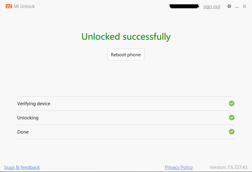

Viejo 01/12/25, 20:26:20
Flamman Flamman no está en línea
Fecha de registro: abr 2010
Localización: Spain
Mensajes: 3,155
Modelo de smartphone: Poco F6 Pro y Mi9 Cepheus
Tras el tiempo pedido puedo verificar que funcionó perfectamente:

 Cita: Originalmente Escrito por Flamman Ver Mensaje
Como explico en el tutorial, aunque ponga eso hay que probar porque muchas veces si llega a pasar el acceso. En mi caso fue así, me indicaba que se había excedido, probé y funcionó.
Prueba en el móvil por si acaso.
Si, si, lo he probado pero nada, mañana probaré otra vez a ver qué sale, aunque me temo que con lo que ha salido igual ni me deja, sino lo dejo y no me como el coco, jejeje
Graciassssss
PD: la verdad no sé porque complican tanto la cosa, no somos tantos los que desbloqueamos, y si no quieren que se desbloquee pues que no dejen y punto, pero esto de ponerlo tan complicado no tiene sentido, jejeje
Última edición por tiggerbcn Día 03/12/25 a las 22:19:41.
Viejo 04/12/25, 10:21:36
tiggerbcn tiggerbcn no está en línea
Fecha de registro: oct 2009
Localización: en mi casa
Mensajes: 15,398
Hoy lo volvere a intentar, tengo una duda cuando dices navegador principal y secundario como se identifican?, por ejemplo yo lo hago utilizando Chrome y Firefox, de que manera se identifica el principal y secundario?, lo digo porque por ejemplo con las extensiones instaladas de las cookies, en los 2 navedagores me permite generar la cookie con la extension, pero pr ejemplo la cookie con la direcci0ne javascript:.......... poniendolo en la barra de navegacion solo me lo genera en el Chrome, el el Firefox no me lo genera, por lo tanto en Firefox lo genero con la extension y en Chrome pniendo lo de javascript, quiere decir que Firefox seria el principal y Chrome el secundario, pero en ningun momento se le indica como principal y secundario, no se si me explico
PD:Intentado de nuevo y nada, ademas me pòne cuenta bloqueada hasta 26/06, asi que imposible desbloqueo, lo dejare como esta, tanta complicacion para nada, jejeje
Última edición por tiggerbcn Día 04/12/25 a las 17:33:15.
Viejo 04/12/25, 18:15:33
Localización: Spain
Mensajes: 3,155
 Cita: Originalmente Escrito por tiggerbcn Ver Mensaje
Principal me refiero al que sueles usar y es al que se le pone el complemento Cookie-Editor, pero da igual. Yo siempre uso Vivaldi que es mi navegador principal. Y como secundario, por no querer instalar ningún otro, use EDGE que viene preinstalado en Windows.
Tal como comenté, la primera vez no me funcionó y tuve que esperar unos cuantos días. Cuando llegó ese día lo hice todo 15 minutos antes, a la hora en punto me indico que se había excedido bla, bla, bla, probé en mi móvil y "vualá".
3 días después lo desbloquee y así lo tengo. He visto que hay roms para el terminal como LineageOS que lo conozco de hace años y es muy buena ROM. Todo será probar.
Última edición por Flamman Día 04/12/25 a las 18:18:50.
Viejo 04/12/25, 18:18:56
Mensajes: 15,398
Principal me refiero al que sueles 7y al qu ese le pone el complemento Cookie-Editor, usar pero da igual. Yo siempre uso Vivaldi que es mi navegador principal. Y como secundario, por no querer instalar ningún otro, use EDGE que viene preinstalado en Windows.
Tal comenté, la primera vez no me funcionó y tuve que esperar unos cuantos días. Cuando llegó ese día lo hice todo 15 minutos antes, a la hora en punto me indico que se había excedido bla, bla, bla, probé en mi móvil y "vualá".
Unos días vale, pero si tengo que esperar a Junio, pues ya me olvido del tema,
jejejeje
Viejo 04/12/25, 18:21:47
Localización: Spain
Mensajes: 3,155
Ostras, no lo lei bien esa parte. Que locura, hasta junio??? lo mio creo que fueron 15 o 20 días. Que disparate
Viejo 04/12/25, 21:02:10
Mensajes: 15,398
Jejejeje, pues si, pero eso no es culpa del tutorial que está muy bien explicado, son las tonterías de Xiaomi, jejeje
Graciassssss, a ver si alguien puede probarlo, que como digo está muy bien explicado
Viejo 11/12/25, 02:18:22
Localización: Spain
Mensajes: 3,155
Actualicé a HyperOS 3.0 via OTA y puedo confirmar que se mantiene el desbloqueo del bootloader.
Cuando dejen de dar soporte me pasaré a LineageOS que va muy avanzada la ROM y se de antemano, por otros terminales que tuve, que es una excelente ROM.
