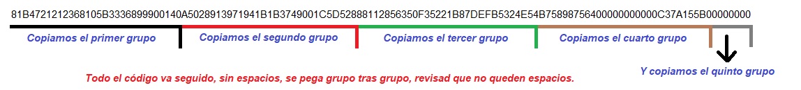

Cogemos el primer grupo y lo pegamos en un archivo de texto que hayamos abierto (ponedle un nombre que lo identifique bien como:"G8 Plus Unlock Data.txt" (es un ejemplo para que se entienda)).
Debería quedar así:
Ahora copiamos todo este código, y nos vamos a este enlace de aquí y hacemos clic donde está el "here" subrayado
Te pedirán login con una cuenta, de Motorola o de Google, usa la que prefieras de las dos y te dirán que hay que realizar 4 pasos para desbloquear el bootloader, te explicarán lo que te he explicado aquí.
Debajo verás un recuadro blanco para poner el código que has copiado al archivo de texto, lo pones y pulsas el botón "Can my device be unlocked?" ("¿Se puede desbloquear mi dispositivo?"), si tu dispositivo es un G8 Plus, al enviar el código ID te debería aparecer un botón de solicitud de código de desbloqueo ("Request your unlock code" ("Solicita tu código de desbloqueo")). Aceptas el acuerdo legal ("Legal agreement") y pulsas ese botón ("Request your unlock code").
