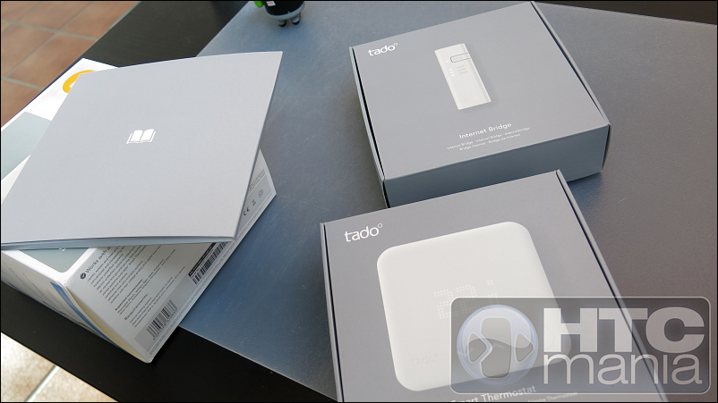

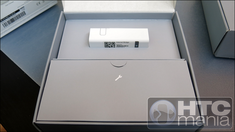

Esta es la caja del producto. El fabricante lo comecializa bajo el nombre "Starter Kit" y como veréis, además del termostasto, se incluye otro llamado bridge que hace de intermediario entre el termostato y el router de nuestra vivienda.
Vamos a sacar las cajas...
Lo primero que vemos es una pequeña guía con algunas menciones básicas. Te remite constantemente a la página de tadoº para hacer la instalación inicial.
Esto, como veis, es una guía para instaladores profesionales. Entiendo que incluirá documentación técnica a un nivel superior.
Vamos a ver el bridge.

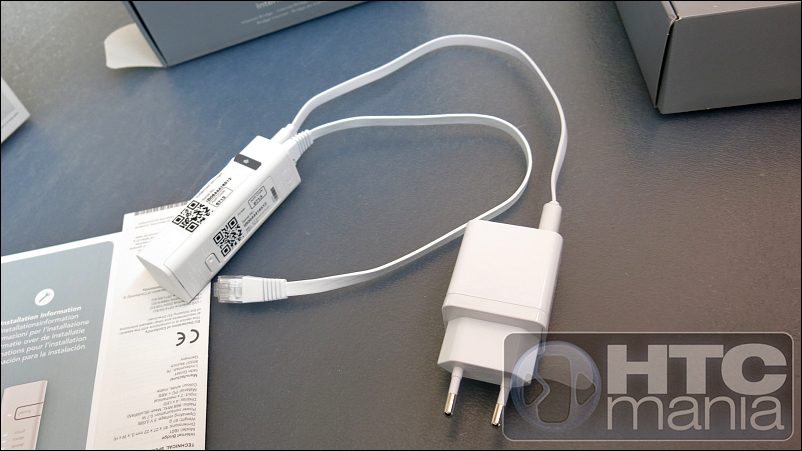

Como veis, tiene el tamaño de un powerbank pequeño. Su cometido, tal y como he comentado, es hacer de puente entre el termostato y el router.

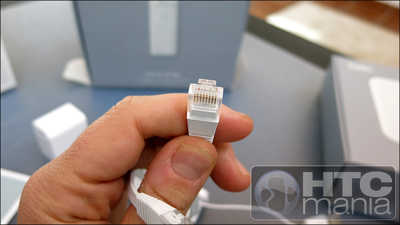

Se debe conectar al router mediante el cable de red suministrado.

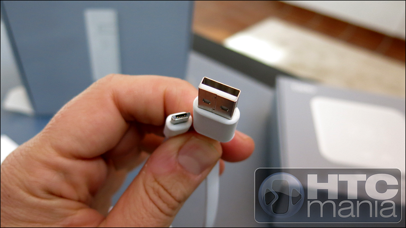

Esto es un cable microusb. El aparato necesita corriente para funcionar.

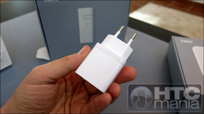

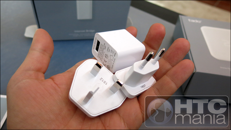

Aquí tenemos el cargador de pared con un par de clavijas.
Elegimos la nuestra y listo.

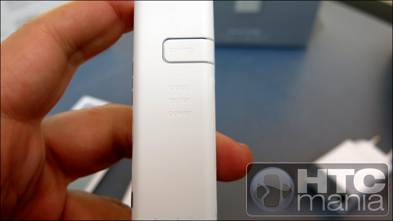

Del aparato no hay mucho que comentar. Dispone de un botón en la parte superior para activarlo.

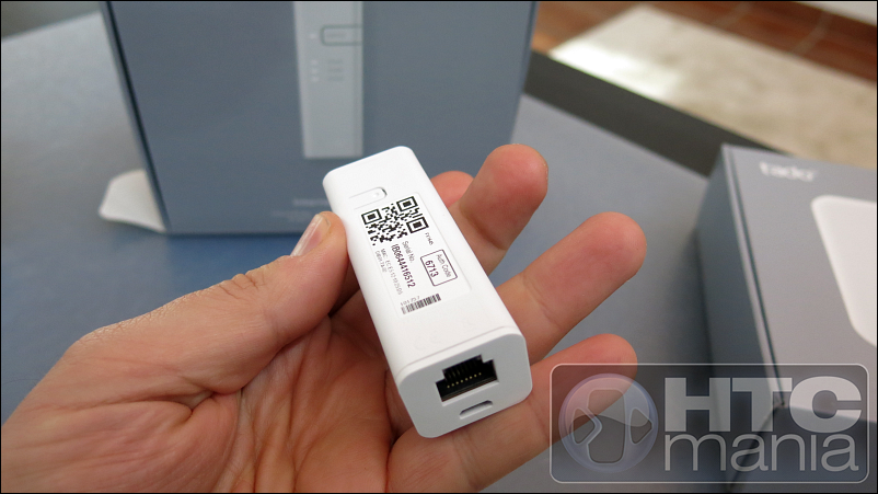

Como veréis luego, para que la app reconozca el aparato bastará con introducir el número de serie presente en uno de los laterales. Más fácil imposible.
Aquí la toma de red y el microusb de carga.
Un detalle del botón.

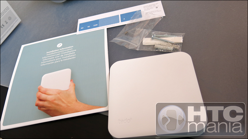

Este es el contenido.

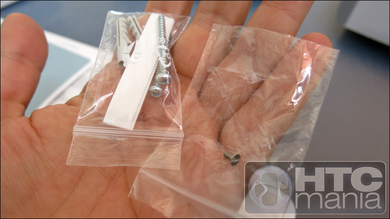

Tenemos algunos tornillos y tacos para anclar adecuadamente el aparato a la pared.
Hay una pegatina que nos será muy útil luego. En este momento uno se pregunta para qué puede servir...

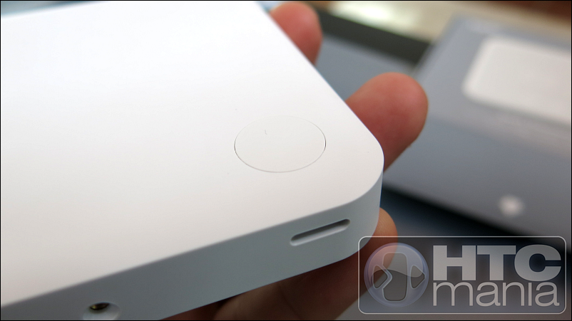

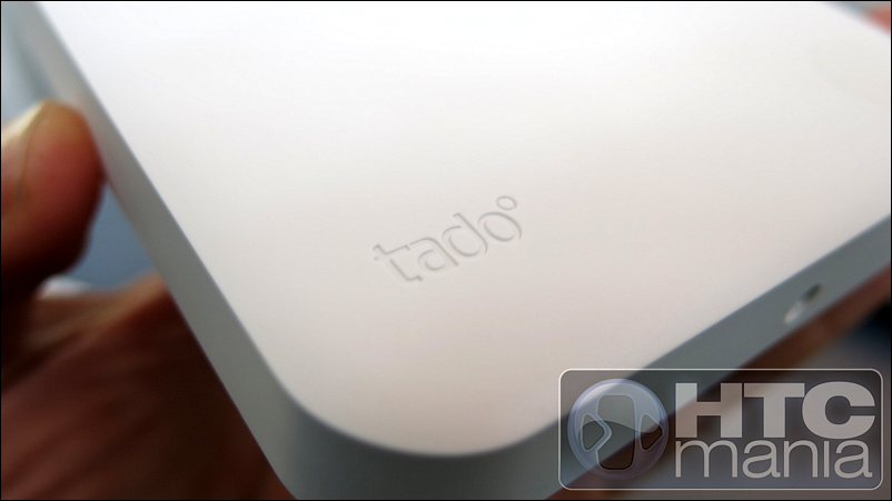

Y este es el termostato tadoº. Como veis, es totalmente blanco, de aspecto sencillo, con un único botón en la esquina inferior derecha.
Si habéis visto un AppleTV de 4ª generación, tiene casi el mismo tamaño y forma.
Es discreto, algo que creo que le va bien a una vivienda, no hay necesidad de tener una pantalla en la pared llena de colores y dibujitos.

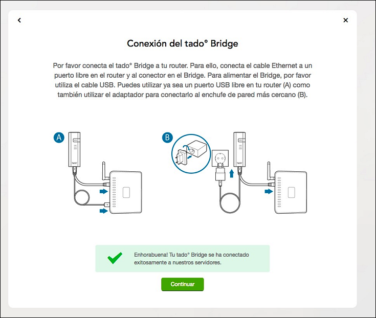

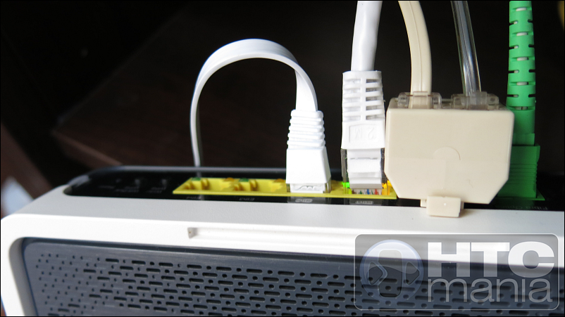

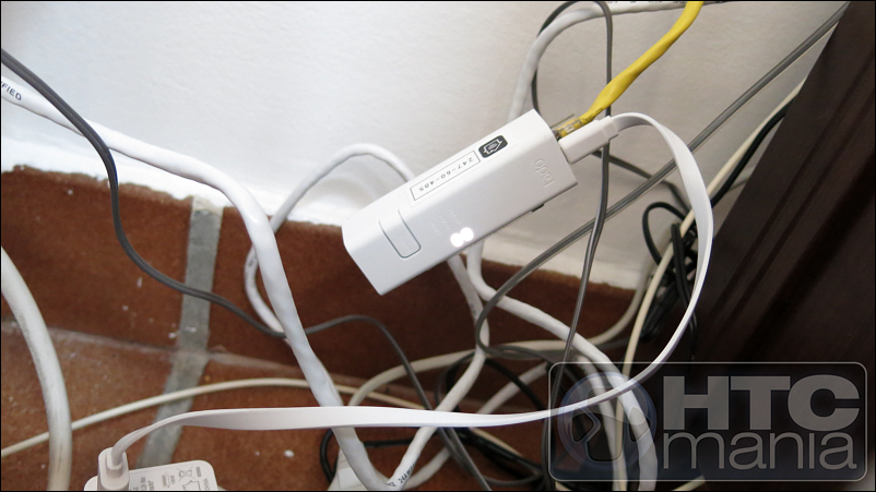

Una vez abiertos todos los paquetes, me dispuse a instalar el bridge. Tan fácil como conectarlo al router y enchufarlo.
¡Muchos cables por aquí! por uno más no va a pasar nada... el día que no hagan falta nuestra vida cambiará radicalmente.
Como veis, al conectarlo se encienden algunos led que nos informan del correcto funcionamiento del aparato.

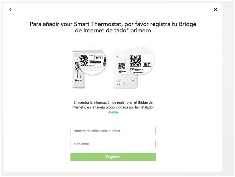

Tenemos que crear una cuenta y registrar los aparatos que tenemos (el bridge y el termostato) con el número de serie.
Un par de comprobaciones y ya lo tenemos listo

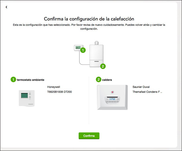

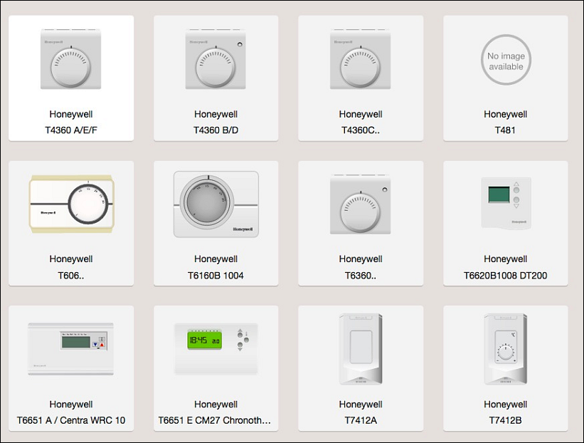

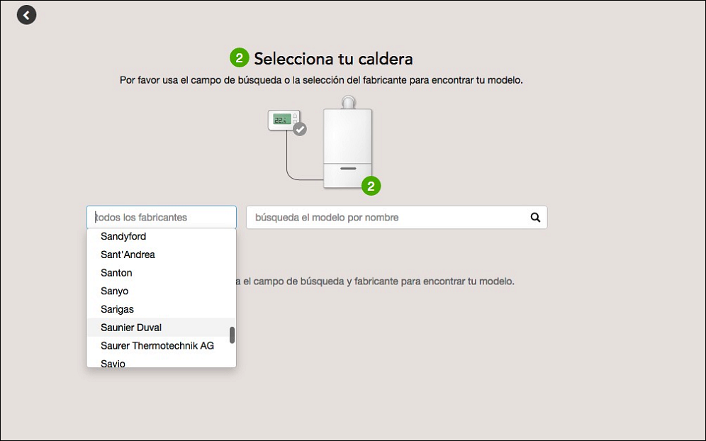

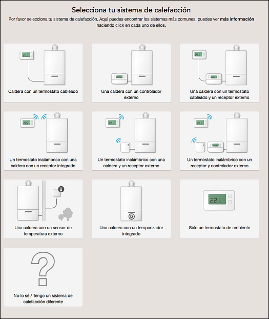

La web de instalación nos pide entonces unos datos sobre nuestro actual sistema de calefacción, donde debemos introducir la marca del termostato que tenemos en casa y también la de la caldera. Todo muy visual.

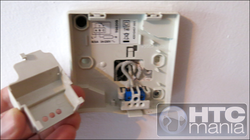

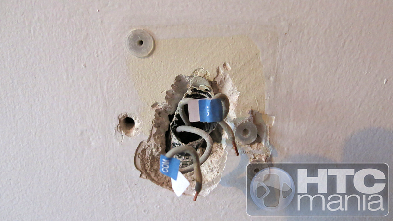

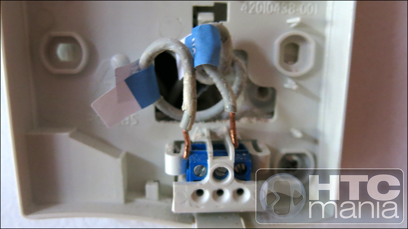

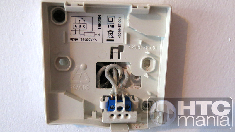

Seguimos. Yo tenía un termostato básico de la marca Honeywell. Para instalar el nuevo tuve que quitar la carcasa y también el cajetín que protege el cableado. Es algo que se puede hacer facilmente con la mano. Imagino que se hará de una manera similar con otras marcas.
Ahí tenemos los cables que debemos conectar al nuevo termostato. Ojo: tadoº recomienda encarecidamente apagar la caldera antes de hacer esta operación, para evitar sustos.

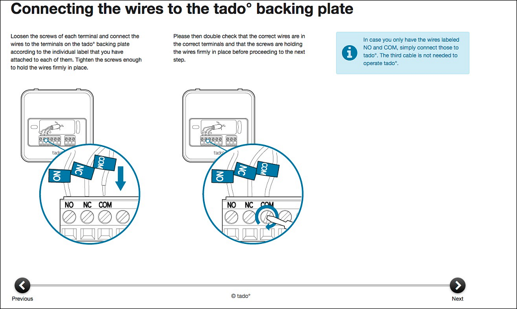

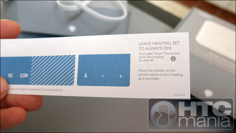

¿Recordáis la pegatina que vimos al comienzo de la review? pues bien, es el momento de utilizarla. Basicamente es una guía que nos permitirá identificar facilmente los cables que tenemos en nuestra instalación. Y esto es importante porque tendremos que colocar cada cable en el lugar adecuado en el nuevo termostato.
Simplemente colocaremos la pegatina adecuada en cada cable. Una vez hecho, con un destornillador, liberamos los cables.
Ya sólo queda quitar toda la carcasa del antiguo y horrible termostato, quitando los tornillos que pueda haber. Vale, ¡ya no hay vuelta atrás!

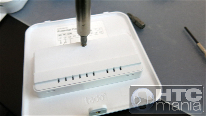

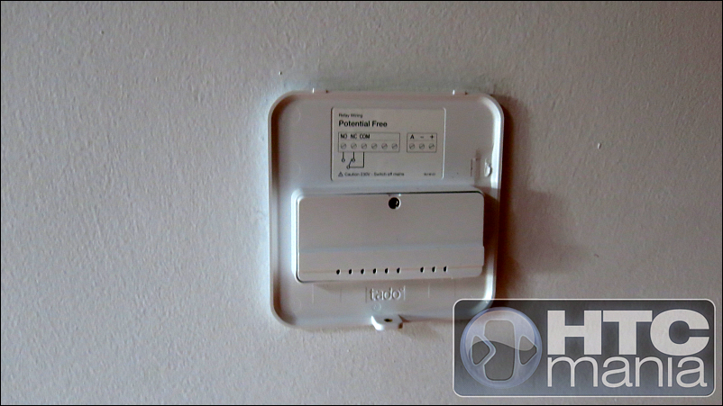

Volvemos al termostato, que como sabéis, lo tenemos abierto desde hace rato. Debemos abrir un compartimento en la parte trasera con ayuda de otro destornillador.
Esta estructura es la que va anclada a la pared y la que conectará con los cables que dejamos colgando.
He tenido suerte porque ya había unos agujeros creados en la pared que encajaban en los de este termostato así que lo primero que hice fue colocar la estructura. A continuación y siguiendo la ayuda de la web, coloqué los dos cables en el lugar correcto.
Tarea muy sencilla.
Lo siguiente es cerrar el compartimento.
Y por último colocar la tapa.
¡Listo!

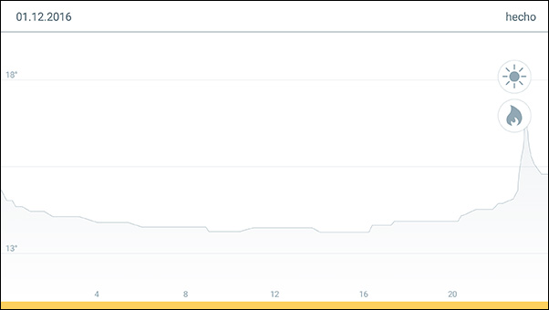

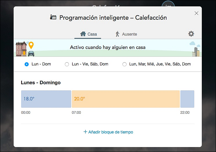

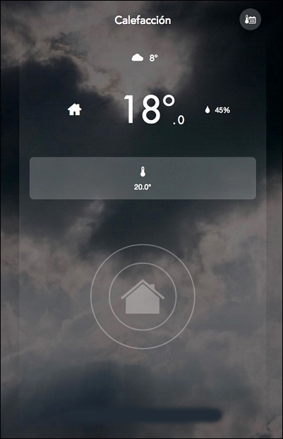

Esto es lo que vemos desde la app: temperatura interior, exterior, humedad y la asignada para la calefacción. Creo, y esta es una opinión personal, que la app no es tan intuitiva como debería. Pero funciona y con algo de práctica no tendréis problema.
Desde aquí podremos encender o apagar la calefacción, seleccionar la temperatura o programarla a nuestro gusto mediante un programador, que como veis, es muy visual. También podremos aquí definir si queremos encender la caldera cuando haya gente en casa.
Sobre este útimo punto es importante dejar claro que el termostato funciona con el GPS de nuestro smartphone. Es decir, si estamos fuera y llegamos a casa, el GPS informa a la app que hemos llegado y esta activa la caldera. Necesitaremos por tanto llevar el smartphone y tener activado el GPS. Parece una obviedad, lo sé. Por supuesto podremos otorgar permisos a varios miembros de nuestra casa para que todos puedan activar así la caldera. Desde la app (o la web) también podremos ver un histórico de temperaturas por horas de cada día e incluso calcular el gasto.
También podremos manejar el termostato directamente desde el propio aparato, pero aconsejo hacerlo desde la app para tenerlo todo más organizado, que para eso está.
