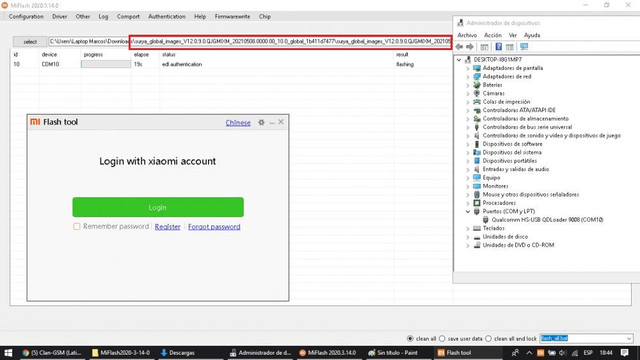

Hola, tengo mi poco x3 nfc global vercion 12.0.8 hize el desbloqueo de bootloader, instale orangefox recovery + instale rom xiaomi eu 12.0.8+ root magisk, todo bien usándolo durante 2 meses, ahora quería instalar android 11, descargue " surya_global_images_V12.0.1.0 .RJGMIXM_20210602.0000.00_11.0_global "ingrese en modo fastboot y al programa miflash marque la opcion flash_all y recibí un error xbl y el teléfono celular quedo completamente muerto no ingresa fastboot, recovery etc.
Solo reconoce la PC como "Qualcomm Hs usb qloader 9008 (com 10)" el programa miflash pide la cuenta EDL autorizada de xiaomi para pasar firmware.
¿Qué hice mal? Muchas gracias por su respuesta.

Puedes entrar a modo EDL, ahí se puede revivir. Pero no sabía que el programa te iba a pedir autenticarte. Tiene que ser tu cuaenta xiaomi que usaste para desbloquear el bootloader... O no te deja entrer con esa?
Yo tengo un LG y se usa un programa qfil que sirve para flashear y sacar backups en modo EDL. Hay que instalar drivers edl antes. No se si se podrá hacer lo mismo con un xiaomi y faltaría un archivo que usa ese programa que es para cada modelo de celular en especial.

Buenas
Borras la ROM completa con el mismo TWRP e instalas en limpio la otra en archivo .zip, lo que podría pasar es que al ser Android 11 y pasar a la oficial diera error, pero en mi caso no llevo tampoco orangefox (que desconozco si lo instala igual, no lo he probado con el Poco x3), llevo el otro TWRP, pero aún así los .zip de las oficiales yo también los he instalado con el mismo TWRP, solo que el recovery custom lo pierdes, pero es flashearlo de nuevo con el PC.
Pero la pregunta es, si querías la: "surya_global_images_V12.0.1.0 .RJGMIXM_20210602.0000.00_11.0_global"
¿por qué en la captura adónde te marqué te sale la v12.0.9?
(Y supongo que ya sabes que el archivo debe ser el .tgz para miflash y descomprimido)
(Click para mostrar/ocultar)
De la que tienes actual a Android 11 puedes pasar directamente, si te va a borrar todo miflash e instalarte la que pongas como de fábrica, no es necesario poner la 0.9 y luego la otra, si es que es eso lo que tenías pensado de hacer.
Para no haber hecho este cambio y utilizado miflash, también ya que estabas con la xiaomi.eu, podías haber actualizado con el .zip a la que hay con android 11 que es la misma V12.0.1.0.RJGMIXM, limpias igual la rom y la instalas con el mismo orangefox. Que si preferías pasarte a la oficial también puedes claro y con miflash es seguro, pero no sé exactamente que error has hecho para que te salga eso o es la contradicción que te expuse.
Pero te lo digo porque pensándolo tras hacerlo te hubieras ahorrado el disgusto.
PD: Si no lo consigues de ninguna manera, utiliza el pograma Xiaomitools v2 que tiene opción para revivir, aunque es importante que funcione fastboot, si no, no puede leer datos, pero puedes intentarlo. Por lo menos para que no quede esa duda. Te llevaría a las ROMs a descargar si todo prosigue bien, y le pones mejor directamente la oficial global.
https://www.xiaomitool.com/V2
PD2: Dices que no entra en modo fastboot, haz este paso por probar (si no lo sabías) que es más sencillo que estar presionando los 2 botones.
Estando apagado totalmente el móvil (porque al no encenderse el "reinciar" no vas ha poder hacer uso de el, que se podría igual):
Presionas y mantienes presionado el botón volumen - y a continuación conectas el cable usb al puerto usb del PC (si es usb 2.0 el puerto mejor que se lleva mejor que los 3.0) y lo mantienes presionado entre 3-5 seg (normalmente lo aguanto presionado el botón volumen - hasta que veo fastboot en la pantalla, que me tarda sobre 3-4seg) y debería de entrar en modo fastboot, si ya en 10seg cómo mucho de espera no salta al modo fastboot, sueltas porque es que no va, posiblemente por lo que te pasó.
Esto es para que sepas cosas... te sirva o no, que también lo doy por hecho
Al login que te pide puede ser lo que te dice el compañero, que ingreses tu cuenta, también es verdad que es raro, nunca me ha pedido desde ahí la cuenta, además porque el bootloader ya lo tienes desbloqueado. No sé con que intención te lo pide, pero seguro que por algo mal hecho, porque por cosas bien hechas, nunca piden las cosas
A ver si solucionas el cacao y lo dices.

Para empezar creo que xiaomi había limitado lo del EDL no recuerdo desde que año o versión de Android, de hecho no hace mucho había buscado y no se encuentra ni un tutorial para revivir un poco x3 por este método, segundo lo de la cuenta autorizada por xiaomi no son nuestras cuentas de usuario normales, son unas cuentas que en su momento xiaomi dio (creo que vendió) a ciertas personas para que puedan revivir los teléfonos, obviamente xiaomi les cobra a ellos una comisión por el uso del servidor y ellos a su vez te cobran a vos depende de la persona entre 20 a 40 dolares por revivirlo.
Solo hay pocos Xiaomi que no pasan por caja, ya que algún héroe hizo un archivo para simular la cuenta autorizada pero solo para los teléfonos con MTK como el Redmi Note 8 Pro el cual tengo (ademas del poco x3 nfc) por lo cual podemos revivirlo con un programa que es para flashear dispositivos de MTK y simular la cuenta o hacerle creer que tenemos cuenta autorizada.
Mi consejo para el usuario si tienes garantía llévalo, pero no digas jamas que abriste el bootloader ni que fue en un mal flasheo, solo diga que estabas navegando por facebook por decir algo y de pronto se apago y quedo así, ellos no tienen forma de saber si el teléfono le abrieron el bootloader o si fue por un mal flasheo (ya que no da ni fastboot).
Si no tienes la opción de garantía entonces contacta a @allurba antes tenia cuenta autorizada o aun, pero es de confianza y te podría ayudar o recomendar a alguien de confianza pero obviamente no es gratis.
La próxima vez era tan sencillo como estando en la xiaomi.eu 12.0.8.0 QJGMIXM ir al twrp o orange flashear la rom global 12.0.1.0 RJGMIXM, format data confirmas con yes y reboot system (no son necesarios los wipes en este teléfono dependiendo la rom claro esta) y listo no hubieras pasado este problema.

Hola consulte en el foro de eu, y creo el error fue instalar global rom android 11 en una rom miui eu modificada android 10 , debi de instalar global rom android 10 y recien actualizar android 11, o debi de flashear android 11 rom eu directamente y no hubiese tenido ningun problema, lo queria vender por eso queria que tuviera global rom, bueno mi equipo quedo inservible no entra a recovery ni a twrp , lo tienen que desarmar y conectar a puntos test point y usar una cuenta edl autorizada 40 dlres
Mi duda es : Si hubiese tenido eu rom 12.0.7 android 10 , lo actualizaba via ota 12.0.8 - 12.0.9 - 12.0.1 (android 11) y ya despues quisiera regresar a global rom , tendria que flashear firmware global base 12.0.7 o directamente 12.0.1 (android 11 ) hubiese tenido ese problema de nuevo? Al tecnico le pregunte y me dijo quizas sea por el anti rollback. Bueno espero alguie lo lea antes de que regresar a global para que no tuviese el mismo error .
PD: Sobre la foto de firmware 12.0.9, fue cuando me pase flash 12.0.1 me dio error xbl , descargue y quize pasar la ultima vercion android 10 12.0.9 pero fue en vano no reconocio y pidio cuenta edl autorizada.
No existe ningún conflicto de pasar de la xiaomi.eu a una rom oficial ya sea A10 o A11, tampoco tenemos antirollback como te dijeron, todas las roms oficiales tienen como numero de antirollback #2 tanto la A11 como la A10, por lo cual no hay problema en volver de versión y las custom roms no tienen antirollback directamente, el problema fue el miflash y sus errores que por eso no lo uso, prefiero hacerlo directamente con el script de la rom o xiaomitoolv2 de ser necesario, después no se clase de cuenta tendrá su técnico o directamente te esta dando largas, pero la cuenta miui autorizada no necesita destapar el teléfono ni historias de esas, los que tienen cuenta autorizada te arreglan el teléfono de manera remota, ellos se conectan a tu pc y vos solo conectas el teléfono al pc y listo ellos te lo reviven flasheando la rom con su cuenta autorizada, como vez el proceso no requiere nada de abrir el teléfono y cobran menos que esos 40 dolares.
