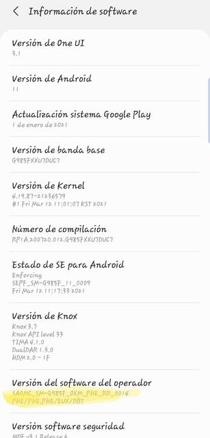

Mi S20+ 5G no se actualiza desde Junio
Hola compis, queria preguntaros porque mi s20+ 5G no se actualiza desde Junio (incluso los parches de sefuridad).
Sigo con la version 2.1 de One UI y le doy a actualizar y me dice que es software está instalado.
No tengo un pc a mano, pero es posible que con el smart swich si lo haga?
Queria hacerlo de forma oficial, sin cambiar de rom que estoy desactualizado en eso con lo que yo fui jaja.
Muchisimas gracias de antemano!
Tipo de Archivo: jpg Screenshot_20210401-004443_Settings.jpg (43.3 KB, 81 visitas)

Yo creo que es por el CSC que tienes, es AMO, PHE es el de la versión libre de España.
Yo descargaria con Frija la versión libre PHE, la flasheas con Odin y listo. Ya tendrás la última versión y te llegaran las actualizaciones directamente cuando Samsung las libera por OTA.
Sin un PC creo que no vas a poder...

Y al hacer eso resetea el movil de fabrica?
Yo fuí uno de los 300 ansiosos
Viejo 01/04/21, 20:45:59
Canariolp21 Canariolp21 no está en línea
Localización: Las Palmas de Gran Canaria
Mensajes: 1,060
Modelo de smartphone: Samsung Galaxy S20+
Buenas tardes.
Depende. Cuando flasheas puedes hacerlo con 2 ficheros. Con uno, borras todo, y con otro mantienes el contenido.
