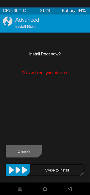

Root Android 10:
(Click para mostrar/ocultar)
Dentro del TWRP:
Presiona en: “Advanced > File Manager”
Entra en: “System_root > System” y elimina “recovery-from-boot.p“.
(Si no encuentras ese archivo… aún mejor)
Vuelve atrás y Presiona en: “Close AVB2.0”.
Seleccionas (check): Closet he boot Verification of AVB2.0 y Closet the DMVerity of AVB2.0
Swipe to confirm (Desliza para confirmar)
Vuelve atrás y Presiona en: “Disable Replace TWRP”.
Retrocede y selecciona: “Install Root“.
Swipe to Install (Desliza para Instalar)
Listo ya tendrías instalado el root en Android 10
