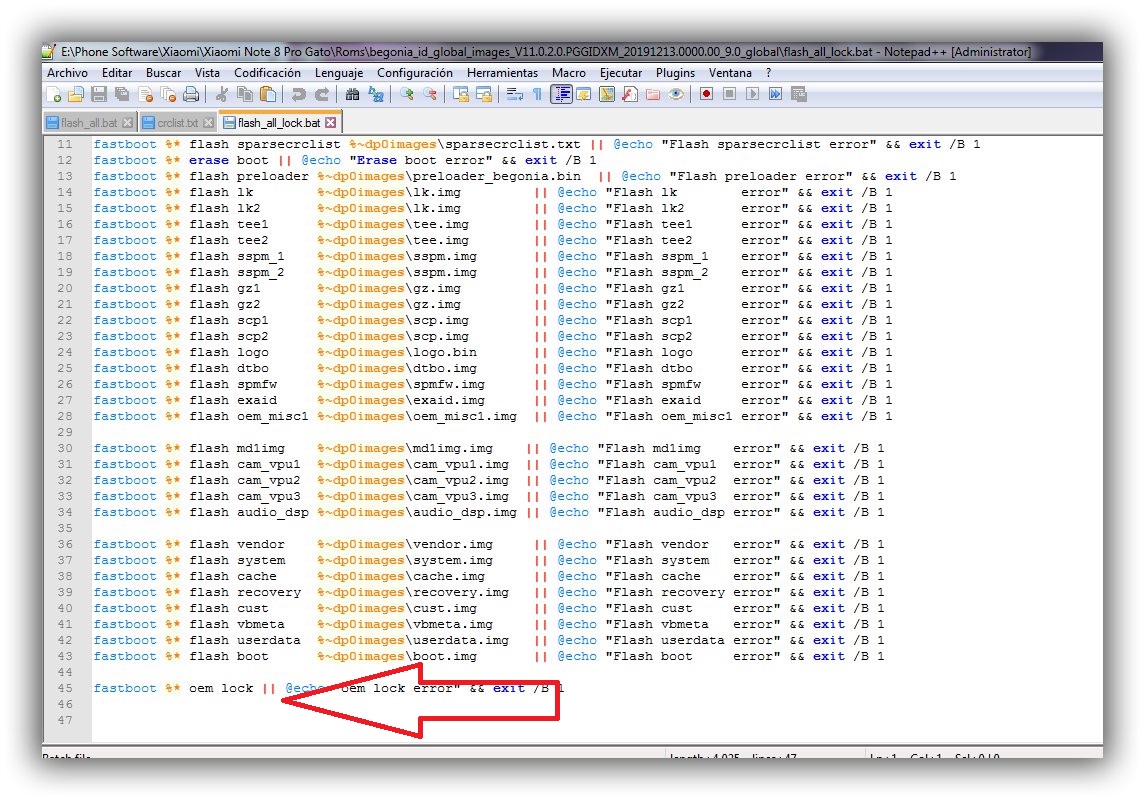

Básicamente lo que hace el miflash es ejecutar el script de la rom poniendo una interfaz mas bonita pero como programa te puede limitar o fallar....
Pero esta es una imagen del script de la rom flash_all_lock.bat que es el que cierra el bootloader al final de la instalación mira como el código por CMD es el mismo que se usa.
Mismo código nada mas que el script te evita abrir el CMD tu mismo y lo hace todo el comando por ti, el día que te fallo lo hubiera hecho fuera manual si escribiste bien el código así como por miflash.
Ya, si lo sé. Pero algo falló, ya sea el antivirus, el fichero de la rom estuviera corrupto o a saber.
