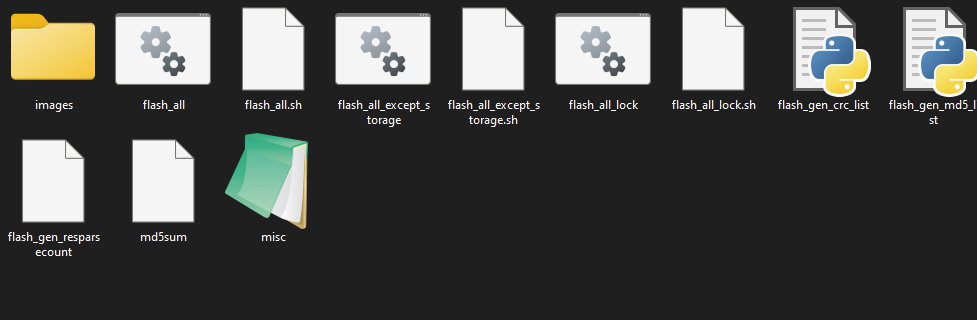

Por si acaso, la carpeta donde teneis la ROM para instalar mediante MiFlash es algo similar a esto? Si no es así, entonces ahí puede que tengais el fallo:
