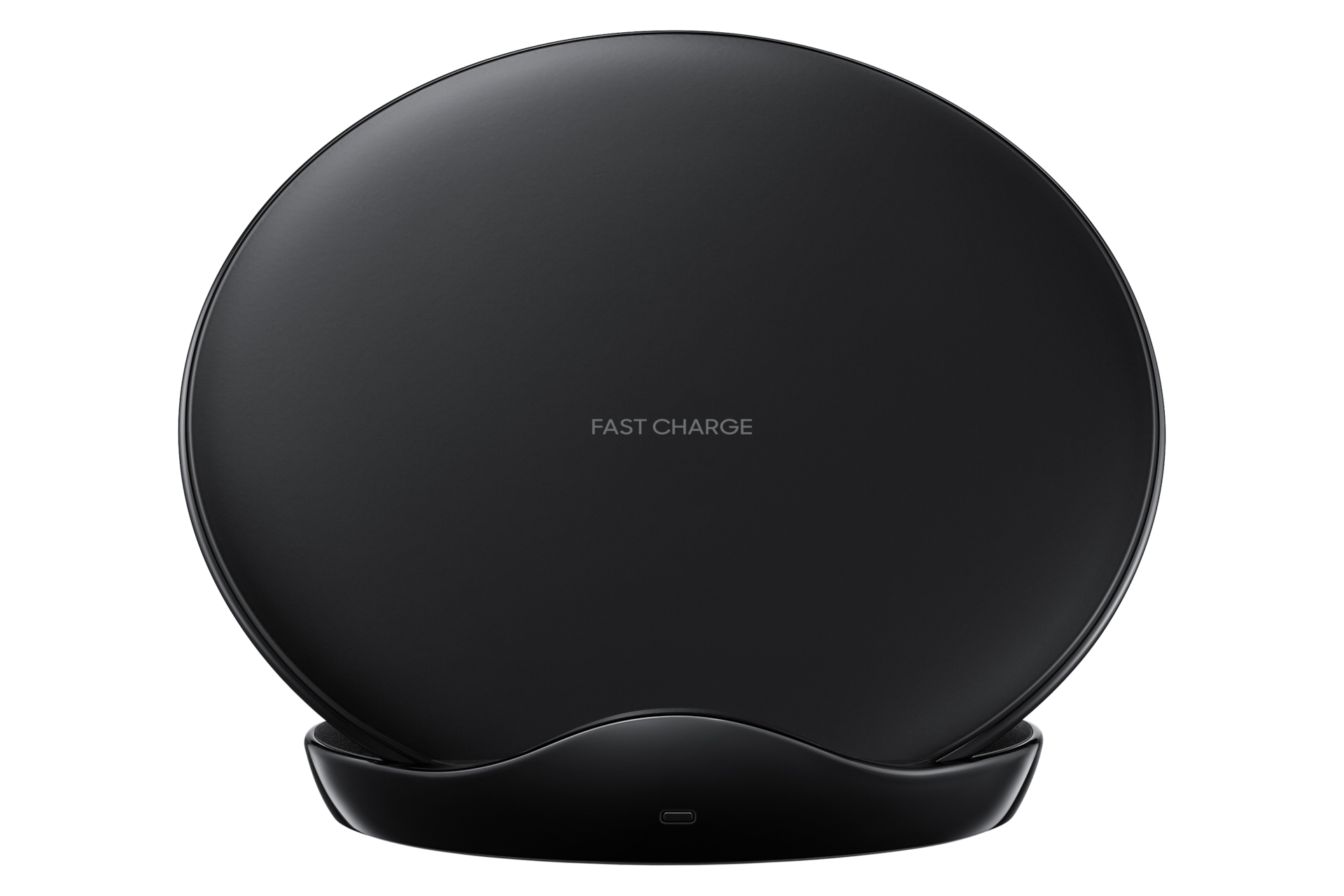

Buenas tardes, inicio este tema porque estoy preocupado, el día domingo aquirí un nuevo Samsung Galaxy S10.
Al día siguiente, fuí a un shopping donde adquirí un Cargador Inalámbrico que soportaba carga rápida, específicamente este , la carga funciona correctamente, pero, no es la carga rápida.
Asumí que podía ser el cargador, y me quedé tranquilo, pero resulta que luego, en una tienda de Samsung probé otro modelo, el plegable, específicamente este y nuevamente, carga normal no rápida.
¿A alguien mas le ha pasado?
Cabe aclarar que la opción de carga inalábrica rápida está activa en mi teléfono y la carga rápida por cable funciona de correctamente.
¿Qué me recomiendan hacer? ¿Será una falla de mi S10, o pura coincidencia? Este tema me tiene realmente preocupado..

El día de ayer pasé por una tienda de Samsung, donde me probaron un cargador rápido y, efectivamente, cargó de modo rápido y sin ningún problema, al parecer, fue todo una extraña coincidencia.
Saludos!
