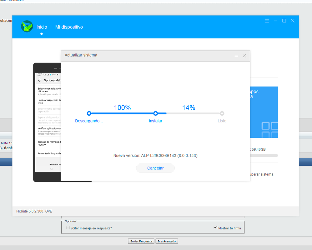

 Cita: Originalmente Escrito por bloudin Ver Mensaje
si te soy sincero lo unico que me interesa es el root, el openkirin al no terninar de ir bien paso. a ver si se instala emui 8 que estaba muy contento con el movil
89% ya que poco
bien pero planchazo
en el movil me ha salido el circulo con la exclamación roja voy ha probar con otra versión
Si se ha completado la instalación, tan solo realiza un formateo desde el eRecovery.
Después de un par de intentos de iniciar el sistema, el móvil se inicia solo en eRecovery y te da la opción. Es lo que me pasó a mí.
En el caso de que no te salga automáticamente, inicia el eRecovery con VolUP + Power.
me ha salido el la pantalla negra y el exclamación roja en medio y solo me daba la opcion de reiniciar, podia, como bien as dicho entrar en eRecobery otra vez, estoy metiendo la verison ALP-L29C636B143 (8.0.0.143) 2019.01.21 que tenia otra, a ver si me ha dado fallo por eso
Vale, estaré por aquí hasta que se te inicie el sistema. Luego me podré ir a cenar tranquilo.

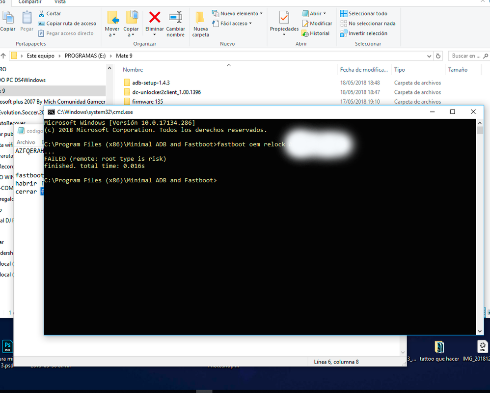

esto pasa
Vale, creo que quizá el problema sea que tienes desbloqueado el bootloader, aunque no estoy seguro. Yo lo desbloqueé después de bajar a EMUI 8.
¿Tienes el código de desbloqueo?
Pero, antes de volver a bloquear y reinstalar la ALP-L29C636B143 (8.0.0.143) 2019.01.21, prueba formatear desde el eRecovery. ¿O tienes TWRP?
¿Qué te sale al iniciar el recovery?
si esta debloquado.
osea bloque bootloader y hago el proceso otra vez?
Sí. Tiene que ser ese el problema, todo lo demás lo has hecho como yo lo hice hace unos días (solo varía que tú tienes L29C636 y yo L09C432). Aunque yo utilicé HiSuite .301, pero porque no encontraba la versión .300, que es la mejor para el downgrade.
ahora no me deja bloquearlo
que bueno.....
Tienes una mala suerte del copón, compi.
Aunque creo que sé lo que pasa: tienes que tener de nuevo activada la Depuración USB y HDB. Vamos, que tendrás que volver a instalar EMUI 9 para bloquear el bootloader.

Resumen:
IMPORTANTE : habilite el "modo de fabricación" en su teléfono. Esto se hace ingresando el código del teclado de marcación * # * # 2846579 # * # *, seleccione "Menú del proyecto", "Configuración de fondo", "Configuración de puertos USB", "Modo de fabricación". Luego conéctalo a la PC e instala los controladores.
fastboot oem reock bootloader_unlock_code
O usar DC-unlocker para bloquear:
https://www.dc-unlocker.com/uploud/u..._1.00.1422.zip
