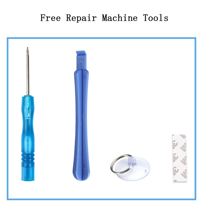

Muy buenas, e ha llegado la Nohon, y lleva las herramientas para cambiarla, la duda es como hacerlo,
he visto vídeo por internet, pero el mío no consigo meter la pua entre la pantalla y la carcasa.
Empiezo por la parte inferior, incluso a la vez utilizo la ventosa pero no consigo levantar la pantalla.
como lo hacéis vosotros? Incluso he probado con un secador de darle calor y nanai, No se que más probar sin cargarme la pantalla,
  #26

 Cita: Originalmente Escrito por xony Ver Mensaje
Lo primera saca la tarjeta de la sim
Lo segundo saca los 2 tornillos que lleva debajo
Después de eso, saldrá sola

 Cita: Originalmente Escrito por javaaz Ver Mensaje
Ya lo hice y nada, Alguna idea?
Yo abrí una vez el móvil (después de quitar la bandeja SIM y tornillos obviamente), no tenía ventosa y pude con paciencia... En cuanto conseguí que se separara un poco metí algo en ese hueco para que se quedara y seguí. La verdad que me costó y tenía la sensación de que se iba a romper, pero poco a poco, aprovechando cada hueco que veas que se abra.

Por cierto, con las herramientas que vienen en Aliexpress al comprar la batería Nohon ¿se puede cambiar bien? Porque no tengo y en caso de comprar compraría algún pack decente para que me dure en el futuro;

Yo compré la NOHON y viene con todo lo necesario. La cambié sin problemas.
Igual es un poco tarde para contestarte pero yo lo hice poniendo la herramienta azul contra la mesa sujetando el marco de metal del móvil con ella y con mis manos y tirando de la ventosa. Básicamente se trata de tirar solo de la parte negra hacia arriba, intentando sujetar el marco metálico en la mesa. Lo peor es que al principio casi me cargo la pantalla porque estaba despegando el táctil del display pensando que era eso lo que tenía que salir, pero bueno me di cuenta a tiempo. Si alguien tiene dudas de como lo hice que me diga y mando una foto.
