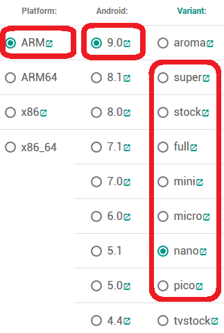

Me alegro que lo hayas solucionado. Tal como te comentaban los compañeros, se debe descargar el ARM, sin más, tal como digo en el post principal:
Añadí una imágen en el post para que futuros instaladores/as no se lien con eso
Ahora con la foto me he dado cuenta que hay dos arm y yo estaba descargando el arm 64, cuando uno se ciega en una cosa, no ve lo que tiene que ver.

01. Descargar el último GAPPS deseado según versión y necesidad (Ver Spoiler/Texto Oculto):
- GAPPS: http://opengapps.org/?api=6.0&variant=nano - Elegir ARM / 9.0 / Los GAPPS que se deseen PULSAR AQUÍ PARA VER QUE SELECCIONAR

Hola a todos, despues de mas de un año, sin trastear mi S, me he decidido a hacerlo.
He seguido todos los pasos, cuando instalo las gaps, me da un error , creo cod 20.
he intentado acceder a la web, para descargar los 4 archivos + pit, y se me bloquea la pagina, y no puedo acceder.
Dispongo de 4 Archivos + Pit G900FXXS1CQC1 (PHE), lo he probado, y me sale el mismo error.
Que es lo que he hecho mal? Gracias.
Perdon, me he repetido, pensaba que no lo habia enviado, el primero. Lo he hecho sin querer.

Hola, tengo un problema.
Resulta , que me sale un codigo de error al instalar las gapps, intento acceder al enlace para descargar los 4 archivos + pit, y la pagina se bloquea y no tengo acceso.
Dispongo de 4 Archivos + Pit G900FXXS1CQC1 (PHE), y sigue dando el mismo fallo.
Entiendo que tienes un G900F KLTE y que estás descargando los GAPPS ARM 9.0. Es correcto?:

 Cita: Originalmente Escrito por Flamman Ver Mensaje
Hola,iba a escribir , antes de leer el mensaje, pues me habia dado cuenta, de que estaba marcada la opcion 6.0, por ello no me iba bien.
Pero fijate, he vuelto a buscar, descargar, otro archivo de 4 + pit e instalarlo, y mientras se hacia, ha sido cuando he encontrado el error.
Lo acabo de hacer y ahora mismo , me ha arrancado. Voy a seguir.
Ire comentando. Muchas gracias.
