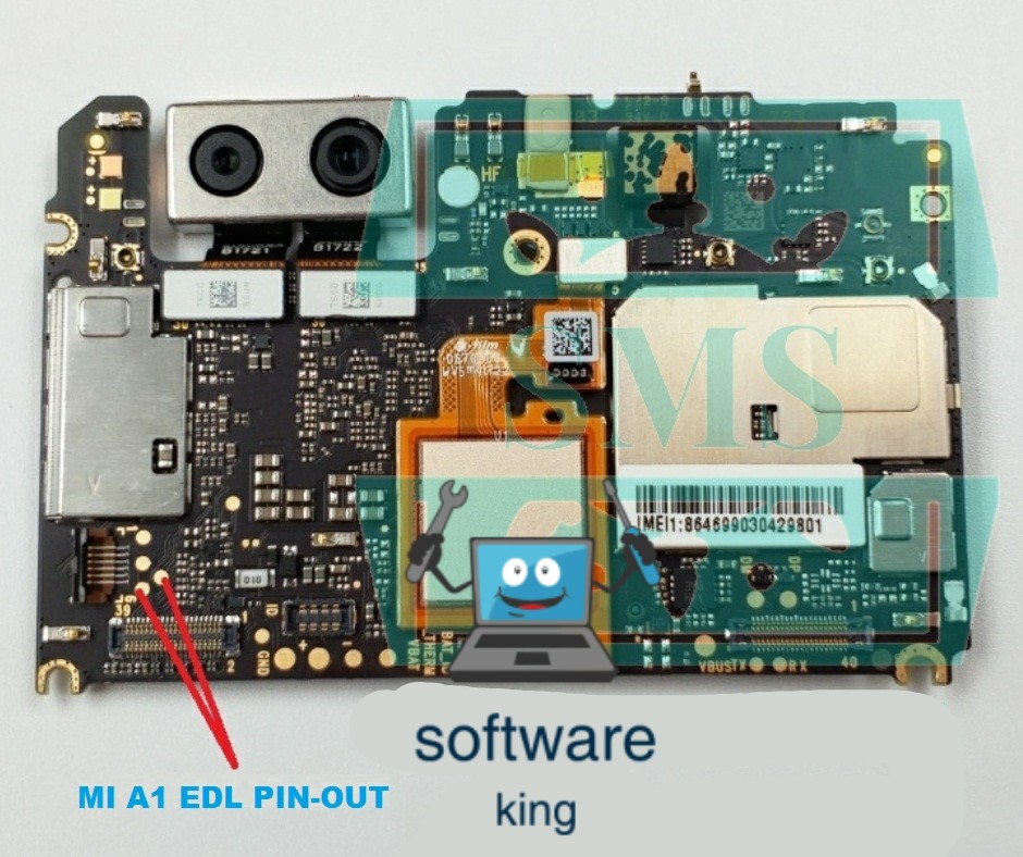

gracias amigo por contestar pero cuando entro en modo fastboot para colocarle la fash con miflash me tira unlock error ya que tengo el bootloader bloqueado y no me deja seguir lo que eh estado viendo por internet es que tengo que realizar el edl mode ya que es la unica solucion que encuentro factible

Prueba primero a desbloquear de nuevo el bootloader desde fastboot, si no lo has probado ya. Después intenta flashear de nuevo la rom stock desde MiFlash. Si no puedes desbloquearlo, tendrás que hacer lo del EDL que comentas.
