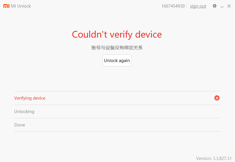

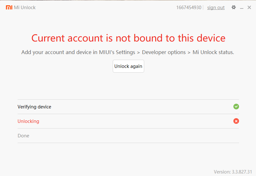

No puedo desbloquear el bootloader de ninguna manera
Hola, ya he pasado por las 720 horas no me aparece en el progama,a ctivo el OEM unlcok en opciones de desarrollo pero nada que no hay manera

Pues es eso y dispositivo vinculado a la cuenta mi. Creo que no hay mas
Tengo mi cuenta vinculada al dispositivo, tengo que quitarla?, porque segun pone en la guia hay que vincularla a una cuenta
Pero lo que tienes que hacer es vincular la cuenta y dispositivo dentro de las opciones de desarrollador de la propia tablet.
si, lo hago con la opcion que sale pero no hace nada al pulsar en ella

ta mi pad me dice que si, que he vinculado la cuenta desde los ajustes pero sigo teniendo el mismo problema y ya me esta tocando un poco la fibra porque veo que a todos os sale y a mi me pone que nada

Prueba otras versiones del programa....más antiguas,suele dar solución... suerte..
piede ser por varios motivos.
Tienes en tu cuenta de xiaomi a la que has vinculado un email y un número de teléfono.
Introdúcelas en ajustes, my account, account security.
Tambien puedes probar si lo anterior es correcto con un mi unlock más antiguo, he visto casos que lo han necesitado.
Tienes un tutorial con capturas como desbloquear con paso a paso y con enlaces a mi unlock más antiguos en el foro de Telegram xiaomimipad4tutos.
Dentro de él escribe #bootloader para el tutorial
