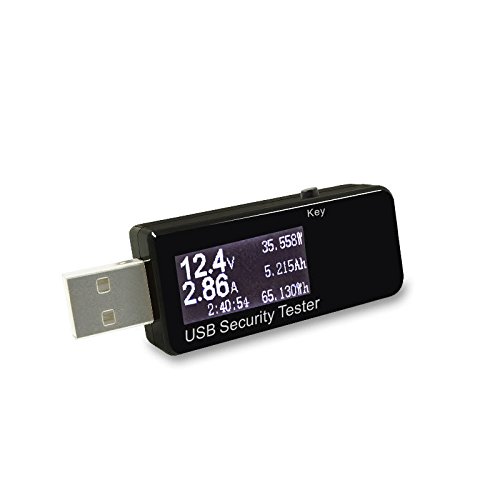

Como lo mides, con una app o con un aparatito que se intercala entre el cargador y el cable?

Lo mejor para medir es un aparato de estos:
Lo malo de las aplicaciones para medir la carga es que no son tan precisas y muchas de ellas para ver el resultado de carga necesitas tener la pantalla activa en el móvil lo que reduce en casi un 50% el amperaje y velocidad de carga. El S7 Edge carga a lo máximo que puede el cargador y el cable USB puede ofrecer siempre y cuando el teléfono tenga la pantalla apagada. El teléfono puede estar funcionando pero al bloquear y apagarse la pantalla es cuando realmente se activa la carga rápida.
En mi caso con un cargador QC3 o el original de Samsung con QC2 que viene con el teléfono me suele cargar a 9.1v y a 1.56Ah aprox. Con la pantalla encendida me carga a 5.14v y a 0.60Ah o 0.72Ah.
