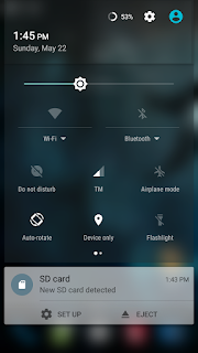

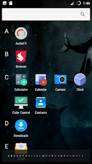

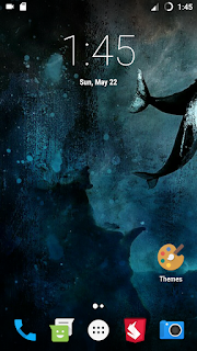

[6.0.1] CM13 MARS v2 Energy Phone Pro/Qi
Válido para ambos modelos
Deberéis hacer primeramente una copia de seguridad de vuestra ROM actual para evitar la pérdida de datos o otros problemas.
La lectura y la escritura de contactos en la tarjeta SIM no es posible.
Por lo tanto, se deben utilizar alternativas al uso de la tarjeta SIM para almacenar los contactos.
Capturas de Pantalla:
Funciona
Dual SIM
WiFi
Bluetooth
Audio
Sensores
Cámara
GPS
Radio FM
SmartCover
USB OTG
Cargando "Desconectado"
Al almacenamiento interno y externo
Conexión USB en el modo MTP
No funciona
Ejecución de códigos USSD (consulta de saldo y similares). En algunas operadoras, no funciona (funciona con mi operadora...).
NFC
Instalación:
1. Instalar Recovery TWRP: http://goo.gl/QmThco
2. Descargar estos archivos y copiarlos a la memoria interna del terminal:
ROM: https://mega.nz/#!SMcT2KJI!BWC-1Cr7v...-jJf9k-_96L8Rg
GAPPS: https://mega.nz/#!iU9lDR4Q!_YJ0D-i4A...dv8NQEQHZFbpyk
3. Acceder al modo Recovery del terminal, se puede hacer desde MobileUncle o podemos apagar el terminal y pulsar Vol+ junto al botón de encendido hasta que se vea el logo de Energy
4. Pulsar en "Wipe" y hacer un "Swipe to Factory Reset"
5. Ir atrás y Pulsar en Install, nos aparecerá un administrador de archivos, ahí seleccionaremos primero el archivo "Energy-Phone-CM13-MARS2.zip", luego hacemos un swipe para que se flashee y una vez haya finalizado realizamos el mismo proceso pero esta vez seleccionamos "open_gapps-arm-6.0-pico-20160614.zip"
6. Clic en "Reboot Now"
[EXTRA]
Si queréis ser usuarios Root será necesario que sigáis los siguientes pasos:
1. Acceder a Ajustes > Información del teléfono
2. Hacer Clic varias veces sobre "Número de compilación" hasta que aparezca un cartel como que somos usuarios desarrolladores.
3. Nos dirigimos atrás y nos aparecerá un nuevo menú "Opciones de desarrollo", accedemos a él.
4. Buscamos la opción de "Acceso Administrativo" y pulsamos en la opción que pone "Aplicaciones y ADB".
5. Aparecerá una alerta, le damos a aceptar y ya seremos usuario Root!
Detalles:
Versión OS: Marshmallow 6.0.1
Kernel: Linux 3.4.67
Requisito de firmware: Stock KitKat
Basado en: AOSP | CyanogenMod | MARS 2.0
Información de la versión
