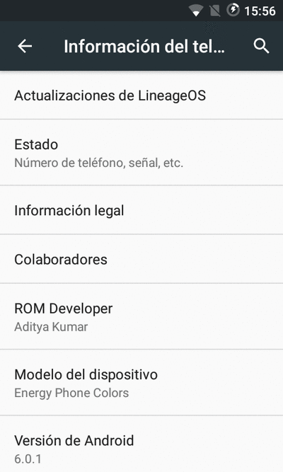

noticia Lineage Os 13 (6.0.1) Energy Phone Colors Release 1
¡AVISO! YA ESTA DISPONIBLE LA VERSIÓN RELEASE 2, QUE ESTA MÁS OPTIMIZADA Y CON LA RADIO FM FUNCIONANDO. PARA MÁS INFO IR AL FINAL DEL POST
NO ME HAGO RESPONSABLE DE LOS DAÑOS CAUSADOS AL MOVIL
RECORDAD HACER UN BACKUP ANTES DE INSTALAR UNA ROM!
INFO
Esta es la primera versión de esta rom así que esta en estado BETA, no es recomendable instalar la rom si es tu telefono de uso diario, ya que va un poco lenta. Ya iré corrigiendo bugs y publicando nuevas versiones.

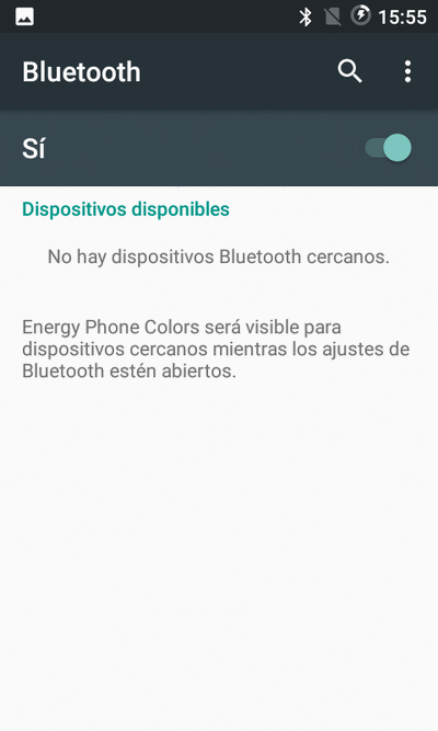

- Bluetooth

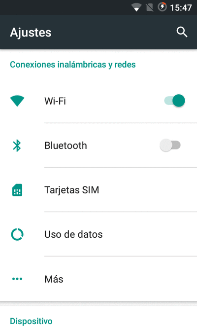

- Wifi

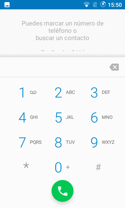

- Datos móviles (Probado con jazztel)

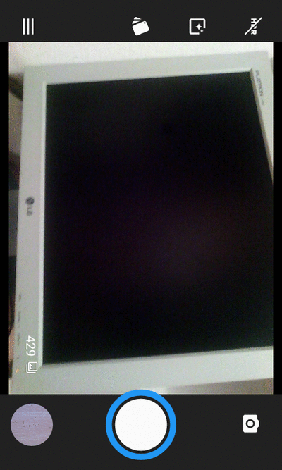

- Camara de fotos

- GRABAR VIDEOS

El bug de grabar videos se soluciona descargando la app cameringo, que se puede descargar desde aquí. Intentaré solucionarlo más adelante, ya que me falta tiempo y estuve probando a solucionar el bug de grabar videos, pero la rom se me quedaba en bootlop o simplemente no arrancaba. Así que paciencia porfavor.

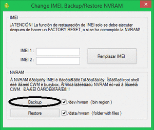

5. Le damos a Change IMEI, y le damos a la opcion de Backup nvram y esperamos a que se complete el proceso. Suele tardar 5 -10 segundos.
Como restauro ese backup?
6. Instalo otra vez la rom que quiera, en este caso lineage Os 13 y las G-Apps como en el primer post y conecto el movil con la depuración USB activada y abrimos el MTK DROID TOOLS
7. Le damos a Sustituir Imei o Change Imei pero en vez de seleccionar backup, seleccionamos restore.
8. Se nos abriran ventanas pidiento que escojamos los archivos nvram.bin y nvram.tar, que són los que hemos generado haciendo el backup y esperamos a que el proceso se complete.
9. Y para finalizar, solo nos quedaría introducir los IMEIS. Para eso, apagamos el telefono, retiramos la bateria y hacemos una foto donde pone IMEI1 y IMEI2.
10. Encendemos el telefono, lo conectamos con depuración USB Activada y dentro de MTK DROID TOOLS, le damos a Sustituir IMEI o change IMEI y en IMEI1 ponemos el que sale en la foto que hemos hecho anteriormente, y en el IMEI2 igual pero con el 2 que sale en la foto.
11. Le damos al botón que dice REMPLAZAR IMEI, esperamos y nos pedirá que reiniciemos. Reiniciamos y ya tenemos nuestra partición nvram y los IMEIS recuperados.
