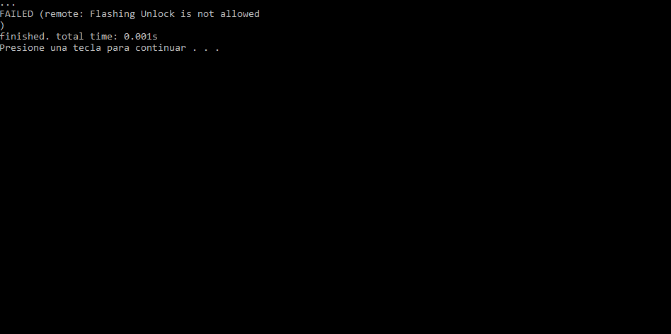

Me es imposible desbloquear el bootloader...Me dice esto nada más dar a Unlock Bootloader. ¿Qué puedo hacer?
REDACTOR DE WWW.EANDROID.ES || PlusDroid | Tu canal sobre Android! Reviews de Apps y Accesorios para móviles Android. Únete! || Twitter de PlusDroid

 Cita: Originalmente Escrito por OrtizFerrari Ver Mensaje
Te ha detectado el movil correctamente? Lo tienes todo en verde como las imagenes mostradas?
Sino instala los drivers creo que tu problema es que el pc no te reconoce el movil en modo fastboot con sus drivers.
