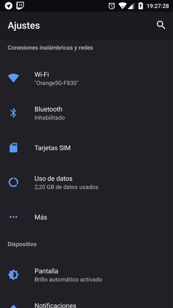

he seguido los pasos de la primera pagina para poder instalar la nueva actualizacion y quitar magisk.
tengo un problemon! la version de miflash es para windows 64, mi portatil es windows 32
asi que no puedo instalar por miflash la rom de octuble para posteriormente actualizar etc..
que soluciones tendria?¿

Localización: Gran Canaria
Mensajes: 817
Modelo de smartphone: Mi A1
 Cita: Originalmente Escrito por victorhola98 Ver Mensaje
Hola tengo un problema al querer desbloquear el bootloader, el problema es que cuando introdudco el comando "fastboot devices" na me sale nada como si no me lo reconociese y he seguido todos los pasa que pone. Si alguien le pasa tambien y lo ha resuelto gracias.
O no se instalaron bien los drivers o no tienes el móvil en fastboot. Si no has hecho nada de root ni twrp te recomiendo que esperes un poco a que edite la guía para como instalar Magisk sin perder actualizaciones.
  #156
Viejo 04/11/17, 21:52:45
peitos peitos no está en línea
Fecha de registro: oct 2009
Localización: Donosti
Mensajes: 4,050
Modelo de smartphone: Huawei P20 Pro
 Cita: Originalmente Escrito por christian0087 Ver Mensaje
Al poner framework-res.apk para lo del modo noche, no tengo más que cuelgues del asistente Google cuando deslizó hacia el panel izdo.
Realentizaciones y cuelgues, meto el de serie?
O existe alguna solución y por qué es debido??
El modo noche lo suelo usar mucho, viene bien.
Esos cuelgues de aplicaciones que muestras no parece que vengan relación con el framework, he visto gente reportando problemas de este tipo después del update o algo concreto que haces tú. Yo instalaría con miflash conservando datos de usuario, actualizas la OTA y vas poco a poco.
Enviado desde mi Pixel 2 XL mediante Tapatalk

gracias,pues puede ser que sea como dices a raiz de la actualizacion de octubre, es que justo como despues de esa actualizacion desbloquee bootloader y realice las modificaciones no sabia exactamente por que podia ser, aun que siempre me da los fallos al ir a la pantalla izquierda donde esta google now, a veces se queda esa pantalla atascada y otras me da errores como los de las capturas.
Lo de las actualizaciones me podeis pasar una version de miflash para windows 32 bits, es que la de 64bits no me abre en el portatil. y por eso no puedo realizar el proceso
