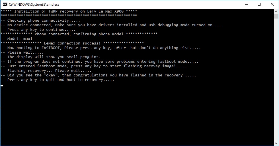

hola compañeros, intento instalar el TWRP, pero se me sale esta pantalla y no se instala nada, alguien sabe xq puede ser?
Viejo 28/04/17, 21:18:30
dovahkin dovahkin no está en línea
Mensajes: 286
 Cita: Originalmente Escrito por Ultramagnus134 Ver Mensaje
Pero presionas la tecla no?tienes el USB en modo depuración?
Viejo 28/04/17, 22:10:28
Ultramagnus134 Ultramagnus134 no está en línea
Mensajes: 66
Modelo de smartphone: LeTV X900
ya lo he solucionado compañeros, cambiando el usb de puerto ha ido como la seda
