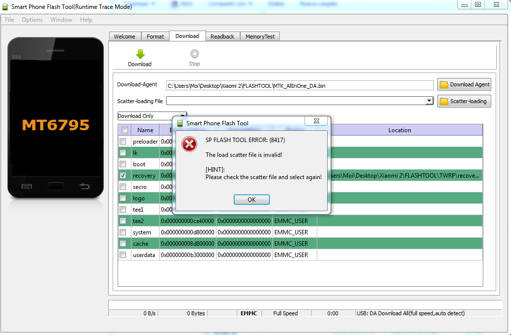

Mi Experiencia !
Tenia muerto el terminal, no me entraba ni a fastboot ni nada, solo el logo de MI y a una pantalla negra, luego de seguir exactamente el tutorial logro entrar a TWRP 3.0
La verdad es que no se cual, sin embargo me bajé una en español, al primer intento de instalarla despues de hacerle WIPE, me sale ERROR 7, luego le hago rebootsystem, la vuelvo a instalar y me dice que ha sido instalada exitosamente, sin embargo al volver a darle Reboot System vuelvo a entrar a TWRP.
Alguna idea??

Mete el Twrp 3.0.2-2 de Reno2 desde el que tienes y reinicia en recovery luego haces wipe caché, wipe dalvik caché, wipe data y wipe System, luego reinicia en recovery y acto seguido instala la Rom y acto seguido el supersu y si la Rom no es una de xiaomi.eu instala también otra vez el Twrp 3.0.2-2 de Reno2 ( el supersu lo puedes descargar de xiaomi.eu para nuestro móvil y el Twrp de Xda y si no lo encuentras me lo dices y te lo paso ) . Luego reinicia normal.

Al intentar meter el TWRP que me dices desde Flash Tool me sale este error:
No se si existe otra forma de meterlo!

 Cita: Originalmente Escrito por Malxesv Ver Mensaje
Compi ese recovery lo tienes que meter desde el Twrp que ya tienes puesto, no es para meter por Flash tools

Vale, lo siento ser tan bruto, estoy aprendiendo y el recovery lo Meto... Como? Desde Install y ya? En el TWRP del móvil no?
Enviado desde mi Redmi Note 3 mediante Tapatalk
Pero vamos a ver, no has metido ya un recovery por flash tools? Eso es lo que pones un poco más atrás.
Cuando entras en el recovery si es twrp arriba a la derecha te pone cual es.
Enviado desde mi Redmi Note 2
