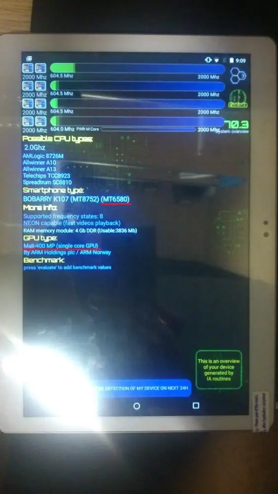

La venden en Aliexpress, junto a muchas otras que me parecen casi iguales y que pintan demasiado bien para ser verdad por el precio al que las venden. Y según he leído en varios sitios, estas tablets chinorripiratillas las venden como que tienen determinadas especificaciones técnicas que en realidad no son las que luego realmente tienen.
Vamos, un poco como los pendrives que te venden con 2tb por 10 euros y luego en realidad no tienen más que unos pocos gigas y los han trucado para que tú vayas metiendo cosas y a la vez se vayan borrando para meter más, luego vas a usar cualquier cosa del pendrive y no aparecen los archivos, porque sencillamente es imposible que haya actualmente pendrives con esas capacidades por esos precios, pero muchísima gente pica.
Con las tablets éstas he leído que pasa un poco lo mismo, que te dicen que son octacore con 4gb de ram y 32 de rom y 4G/GPS y demás por unos 100 pavos y en realidad no tienen tantos núcleos ni tantos gb de ram ni nada, pero como tiran más o menos bien y la gente las usa para ver vídeos de youtube y navegar y poco más, pues no notan la diferencia.

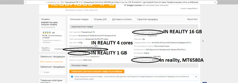

Also, all this kind of tablets are showing fake specifications in the Aliexpress webpage.
Like the one I bought here:
http://www.aliexpress.com/item/Tablet...

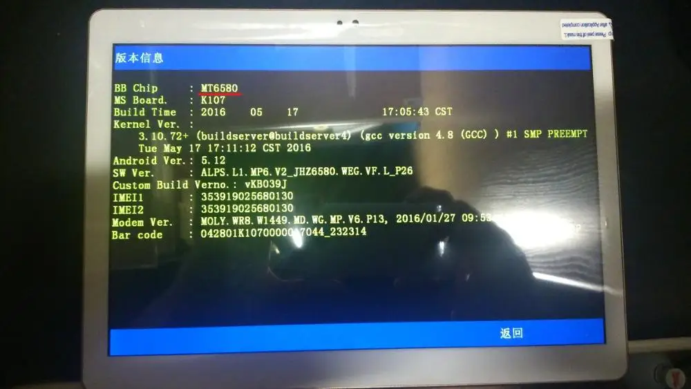

In the description you can see that it has an MT6592T octa-core at 2.0ghz but the real thing is that it mounts an MT6582 quad-core processor at 1.3ghz, this is what you can see in this video I recorded:
I used MTKdroid tools to reveal the real processor, just like I saw in other videos.

The screen resolution is also a fake, it has a REAL 1280x737 screen resolution and only 7 inches sized instead of the 2560x1600 and 10 inches sized described in Aliexpress.
I also recorded a video showing this:
This is because the REAL MT6582 chipset only can handle 1280x720 (1280x737) screen resolutions and NOT 2560x1600 resolutions as the sellers described.
You can see this in the official Mediatek webpage:
http://www.mediatek.com/en/products/m...
The internal storage is also a fake, in my case I can't transfer more than 16gb so that is the internal memory capacity of my tablet an NOT 32gb as described, but I know that some people are recieving it with also less capacity, like only 6gb.
I can make a video as a proof of this if it is neccessary.

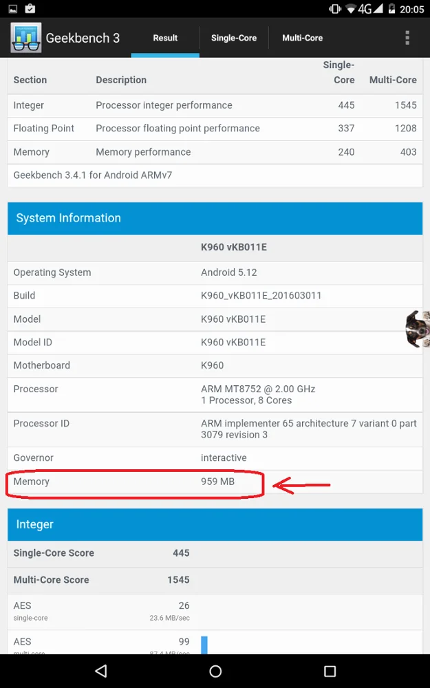

The battery capacity and ram memory also used to be fake in this kind of tablets, I am not able to test mine but I suspect that is only 1gb of ram memory instead of the 4gb described.
Just like what happened to this other user:
And other user with the same problems:
User with this fake tablet and another problems (Also you can see the real specifications of this kind of tablets in this post):

Was that simillar product purchased from the aliexpress. 4G ram is fake!! physical ram is1G. The worst thing was a 32G ROM!! it is fake!! Download I/o error when it comes to the more than 8 GB. (or 4G) The seller is not respond to these complaints at all.

Distribuidor de ladrón. que no coincide con la descripción. tableta para tontos no разбирающихся hierro. hay un firmware modificado, que rompe todos los famosos y software. determinar el verdadero testimonio únicamente puede ocurrir (abrir el tablet y ver las lecturas en el PCB) pensar, la tableta con engaño. y que compraron recomiendo una tableta para tomar video y exigir la devolución del dinero, sin el regreso de la tableta. calificar. puesto que esto es una falsificación.
