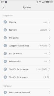

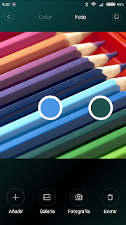

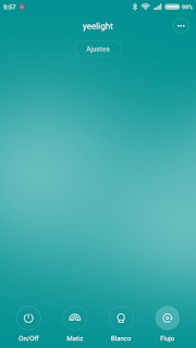

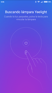

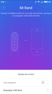

Aquí tenéis la última actualización disponible de la app para la lampara Yeelight. Con esta app tendréis control absoluto sobre la lampara y podreis ajustar muchos factores como horas de apagado y encendido, conexión con la Mi Band, función despertador, ajuste de color e intensidad, etc, etc.

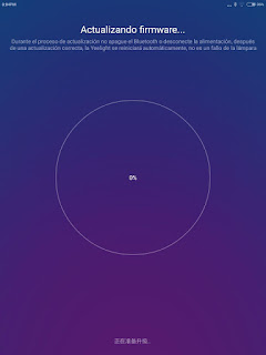

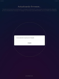

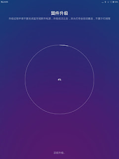

SOLUCIÓN AL PROBLEMA DE LA ACTUALIZACIÓN DEL FIRMWARE
Si venís de una versión anterior es posible que os salte un aviso de actualización del firmware, en mi caso tuve problemas con la actualización y no se llegaba a completar nunca, además me dejo bloqueada tanto la app como la posible conexión con otros terminales.
Tras darle muchas vueltas e intentar actualizar el firmware con la app original, con Mi Smart Home, intentando resetear la lampara de mil maneras, etc; lo que me funciono fue cargar de nuevo mi versión de la app y poner el terminal con idioma en Chino en los ajustes, una vez hice eso, lance la app de nuevo y se actualizo correctamente el firmware.
Luego tan solo volví a los ajustes del terminal y los deje en Español de nuevo.

La lámpara es una pasada, ahora a probar todas las opciones que tiene, como la función despertador y el modo noche. Por cierto, con la miband se puede programar para que cuando te duermas y lo detecte, se apague la lámpara, pero ¿no se puede poner que cuando te acerques a la lámpara se encienda y al alejarte se apague? Estaría bien pa cuando entras y sales a la habitación.
De momento esa opción no está disponible.

Buenas, no consigo actualizar a la 2.2.35, tengo las app de la play store actualizada, he leído lo de poner el terminal en Chino, pero se sigue sin actualizar.... Alguna ayuda!!? Gracias!
Enviado desde mi SM-N910F mediante Tapatalk
Lo único que se me ocurre es que trates de actualizarlo a través de la app que traduzco, es una tontería que no debería funcionar, pero como la app es diferente a la del google play, pues quien sabe, lo mismo funciona

Qtal, pues nada he instalado la tuya, y nada sigue sin actualizar a la 2.2.35, igual he cambiado el idioma y nada, y desde VPN HOLA, indicando CHINA lo único que consigo es que no me pida actualizar.....
Vaya...... Vaya
