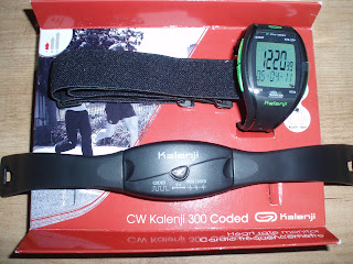

Hola a todos,
yo no he conseguido ver la cinta ni desde el sw3 ni desde gosthracer en el móvil, la cinta me venía con el reloj cw300, adjunto imagen.
La cinta es codificada, pero en teoría presionando el botón 5 segundos de decodifica, he probado mil maneras y no he conseguido verla desde ningún dispositivo, sólo desde el reloj del decathlon.
Gracias.

Esa cinta nunca te funcionará, has de comprar una bluetooth (la que comentamos va bien y es del decathlon, la GENOAUTE).

Exacto, esa otra es privativa y no estándar

Ok, entiendo que esta no emite la señal por bluetooth.
