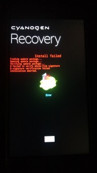

Bueno, por si alguien no lo sabe (como yo), al poner COS con un custom kernel os quedáis sin OTAS, incluso volviendo a un recovery original sin modificar la partición system desde TWRP y bloqueando el bootloader (que no afecta a las OTAS), las OTAS dan error.
Me explico, el procedimiento que probé es el siguiente:
1) Flasheo de la penultima actualización con QFiL.
2) No actualizar a la última OTA.
3) Desbloqueo de bootloader
4) Instalación de TWRP recovery
5) Flasheo del kernel de CyanogenMod o el kernel custom que rula por aquí.
6) Instalación de recovery original
7) Cierre de bootloader
8) Intentar actualizar la última OTA y ver que pasa. En principio, como el kernel no lo han tocado, debería de funcionar, ahora, no sé si la actualización detecta el kernel modificado y te saca error al tratar de aplicar la OTA?
Qué creeis? Alguien lo ha probado? Nadie dijo nada..
Mi antiguo pensamiento de novato : Lo digo porque de esta forma, en un mundo idílico, mantendríamos todas las actualizaciones de ZUK con COS, tendríamos las ventajas de COS, y además el problema del WiFi arreeglado, hasta que ZUK meta un nuevo kernel en la OTA y entonces el kernel sería reemplazado, pero en teoría habrían metido el fix del WiFi.
Por lo que probado a instalar OTAs después de meter el nuevo kernel y nada, no se instalan da error:
Me vuelvo a CyanogenMod, COS sin OTAS no me aporta nada.
